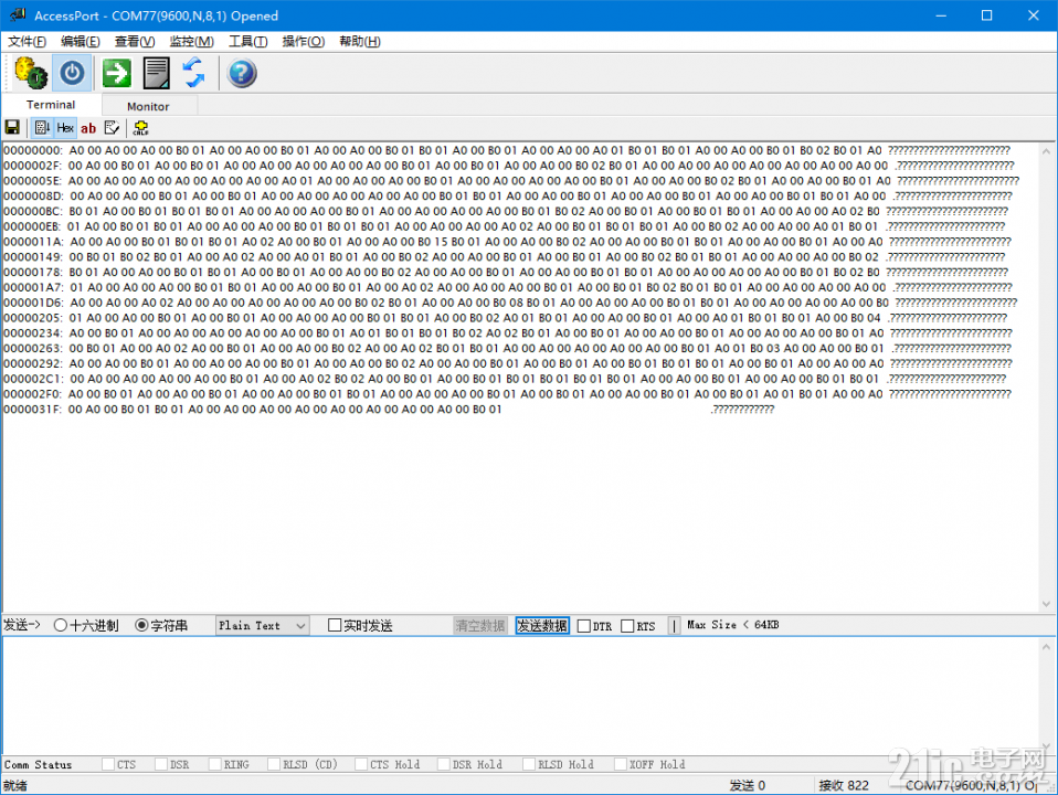

本次实验使用现成的电流传感器模块获取电流数据。模块用的是ACS758LCB霍尔电流模块,体积小。这个模块我买了很久,都没有做过实验,属于那种看了喜欢,想用了试试的那种。
提供以下几个接口:
1、5V
2、GND
3、TXD
4、VOUT
5、D-CMP
TXD是以9600波特率输出的数据。发送的两个字节的数据帧,BCD码模式。第一个字节的高四位,表示正负,A表示为正,B表示为负。低四位和第二个字节的高四位用来表示电流值的整数。第二个字节的低四位表示电流的小数位。
D-CMP用来接外部比较基准电压,VOUT是比较结果的输出。通过比较外部基准电压和采样电流模块的电压,来判断我们收集的电流是否超出了范围。如果超出范围,Vout会输出高电平,作为报警信号。
很明显,这个模块是用来测试直流更合适。考虑到用来控制可充电电池的充电的,因此用起来没问题。问题是这个模块的电流上限是30A,普通充电电池的电流不会这么大。能否适用于小电流的采样,只能通过实验来试试了。
因为暂时用不到4、5的比较输出功能,实际接线只需要1、2、3即可。在配合单片机操作之前,先看看模块的工作情况,只需要接入电源、地,连上串口接收模块。
板子上有一个发光管坏掉了,导致缺笔段,不影响观感。串口得到的结果:
A000,表示结果为正的0.0A;B001,表示为-0.1A,还不错。
使用芯源开发板的话,需要额外准备一个串口接收来自电流模块的数据。
