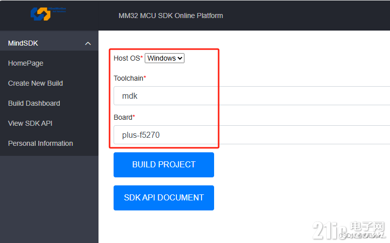

        我们先到灵动微的官网下载官方的SDK,贴个官网链接:
灵动微电子SDK下载
https://mindsdk.mindmotion.com.c ... xt=/sdk/sdk-create/
在下载首页选择Window系统平台,编译工具选择MDK,Board选择plus-f5270,然后Build Project并下载;
        下载好官网的SDK后,我们在路径..\plus-f5270_mdk\driver_examples\qspi\qspi_x25q_basic下可以找到官方对QSPI 驱动Nor Flash的驱动Demo,我们移植这个代码就可以实现QSPI驱动Nor Flash,以下是目录中的文件:

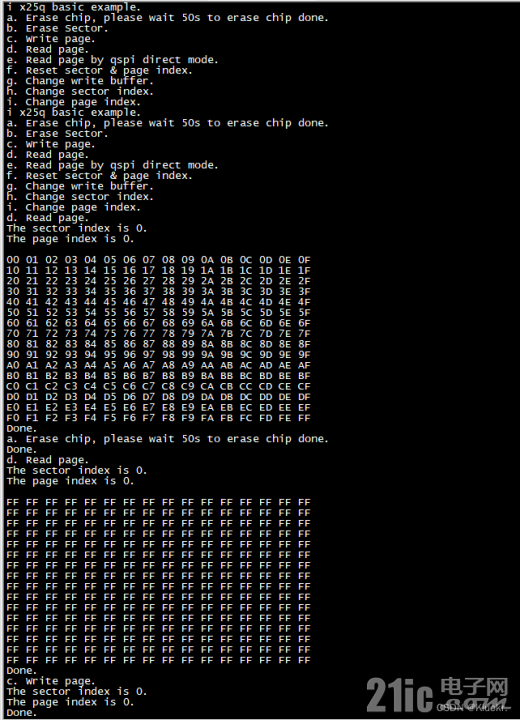

修改完后编译烧录到板上并打开串口工具查看,根据命令提示测试读写、擦除是否成功:

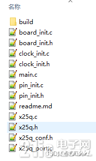

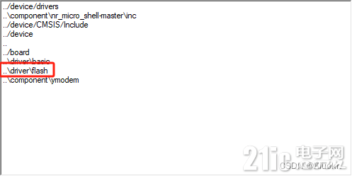

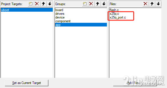

        测试完成,验证官网例程功能没有问题,我们就进行移植,首先在我们的工程目录下创建../driver/flash文件夹,然后将以下四个文件复制到这个目录中:
并在MDK中包含../driver/flash编译路径,并添加x25q.c/x25q_port.c文件到工程中:
增加QSPI的引脚初始化、对应的外设时钟初始化到我们工程的初始化函数gpio_pin_init/boot_clock_init中:

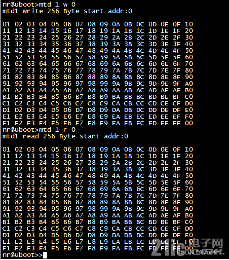

至此,我们移植官方SDK的Nor Flash驱动已经完成,接下来我们移植Embdded Flash的驱动!
Embdded Flash驱动移植

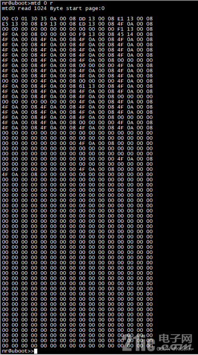

       首先添加一个空白的flash.c/flash.h文件到我们工程目录..\driver\flash路径下,并在MDK中添加flash.c到我们的工程中,再打开官网SDK路径..\plus-f5270_mdk\driver_examples\flash\flash_iap例程目录下的main.c文件,复制以下三个函数到我们的flash.c文件,再编写一个flash_read_data()函数:
#inlcude "flash.h"
void flash_read_page(uint32_t page, uint8_t *buff)
  uint32_t addr = EMBDDED_FLASH_BASE + page * EMBDDED_PAGE_SIZE;
  for (uint32_t i = 0u; i < EMBDDED_PAGE_SIZE; i++, buff++)
    *buff = *((uint8_t *)(addr + i));
void flash_read_data(uint32_t addr, uint32_t size, uint8_t *buff)
  if (size > 1024 || size < 0)
    return;
  for (uint32_t i = 0u; i < size; i++, buff++)
void flash_erase_page(uint32_t page)
  FLASH_SetCmd(EMBDDED_FLASH, FLASH_CMD_ERASE_PAGE);
  FLASH_SetAddr(EMBDDED_FLASH, EMBDDED_FLASH_BASE + page * EMBDDED_PAGE_SIZE);
  FLASH_SetCmd(EMBDDED_FLASH, FLASH_CMD_START_ERASE);
  while (!FLASH_WaitDone(EMBDDED_FLASH, 1000u))
    ; /* flash controller operation done. */
  while (FLASH_STATUS_END_OF_OPERATION != FLASH_GetStatus(EMBDDED_FLASH))
    ; /* flash memory erase operation done. */
  FLASH_ClearStatus(EMBDDED_FLASH, FLASH_STATUS_END_OF_OPERATION);
void flash_program_page(uint32_t page, uint8_t *buff)
  for (uint32_t i = 0u; i < FLASH_PAGE_SIZE; i += 2u, buff += 2u)
    FLASH_SetCmd(EMBDDED_FLASH, FLASH_CMD_PROGRAM);
    FLASH_SetData16b(addr + i, *((uint16_t *)buff));
    while (!FLASH_WaitDone(EMBDDED_FLASH, 100u))
打开flash.h文件并编写:

       FLash驱动移植成果验证
将工程编译并烧录至板子上,打开串口工具,按tab键查看mtd命令;
输入mtd 会打印当前的Embdded Flash大小和Nor Flash大小以及他们的id,其中mtd0为Embdded Flash,mtd1为Norflash,型号为W25q32;
输入mtd -h 会有相关的命令提示;
输入mtd 1 r 0 会打印Nor Flash第一页 256 byte数据;
输入mtd 1 e 会擦除Nor Flash;
输入mtd 1 w 0 会向Nor Flash的地址0写入256byte的随机数据;
输入mtd 0 r 0 会打印Embdded Flash的第一页 1024 byte数据;
