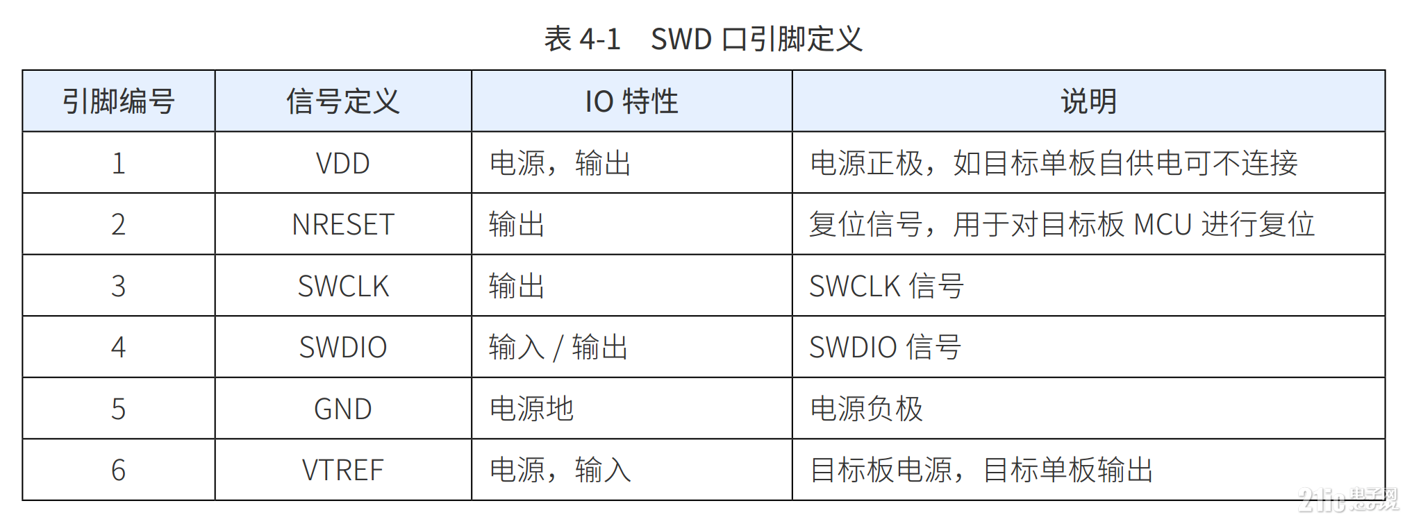

18010616212 发表于 2025-1-24 17:25 | 显示全部楼层
不知道怎么连接daplink。
pssyx 发表于 2025-1-25 12:49 | 显示全部楼层
不知道怎么连接daplink。
请参考dapLink使用手册。
