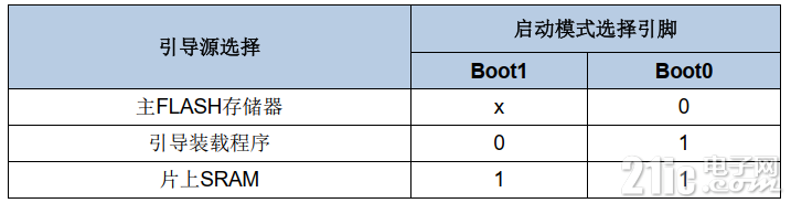

GD32 MCU的启动模式根据芯片上的BOOT0BOOT1脚是可以选择三种模式:
一般情况下,BOOT0需要接地,也就是程序是从主Flash启动的,即从用户代码区启动,此时代码会运行到进入Deepsleep的语句。如果将BOOT0拉高,再重新上电MCU,此时程序会从出厂引导装载程序(ISP)或者片上SRAM运行,这样就不会运行用户代码,也就不会再让MCU进入低功耗了,此时通过IDE的全片擦除功能将Flash中的程序擦除掉,再将BOOT0恢复为低并重新上电后,就可以重新下载程序啦。
