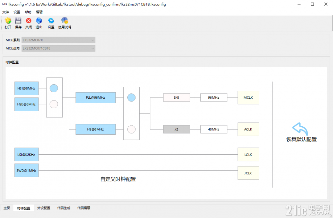

2.时钟配置
芯片选型自动进入时钟配置界面,可以了解或者点击选择时钟源,设置时钟频率等,默认即是芯片的最高时钟,免去代码配置时钟。
所有图形配置界面都支持拖动和Ctrl+鼠标滚轮缩放适配不同分辨率的显示器,矢量绘制不用担心放大清晰度噢。

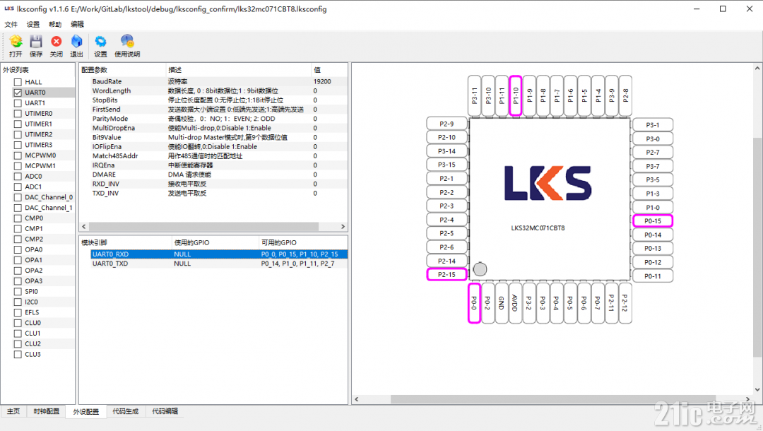

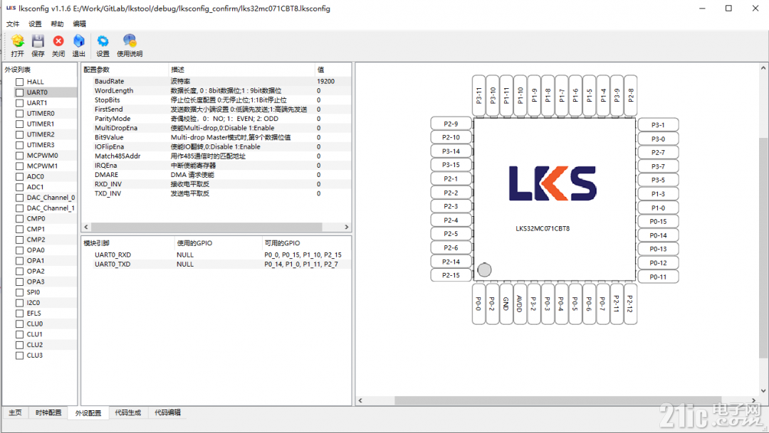

3.外设与引脚配置
外设与引脚配置界面如下图,左侧外设列表列出了当前MCU支持的外设类型,往右是具体的参数配置以及引脚配置。
下面我们以串口简单配置为例,勾选外设列表的串口,点击模块引脚后会将芯片支持该复用功能的引脚标记出来如下图。
鼠标左键点击可选引脚选择复用功能,右键则是选择开漏或上拉使能。
怎么样,是不是自然而然就将串口配置好了呢?

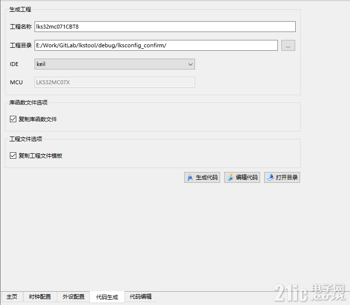

4.工程代码一键生成
代码生成界面可以设置工程名和工程目录、以及IDE等,如下图。
点击-打开目录
IDE选择keil生成的工程目录如下,双击.uvprojx即可用Keil进行后续开发调试。

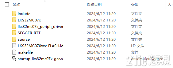

IDE选择gcc生成的工程目录如下,会相应的增加makefile文件与.ld链接文件。

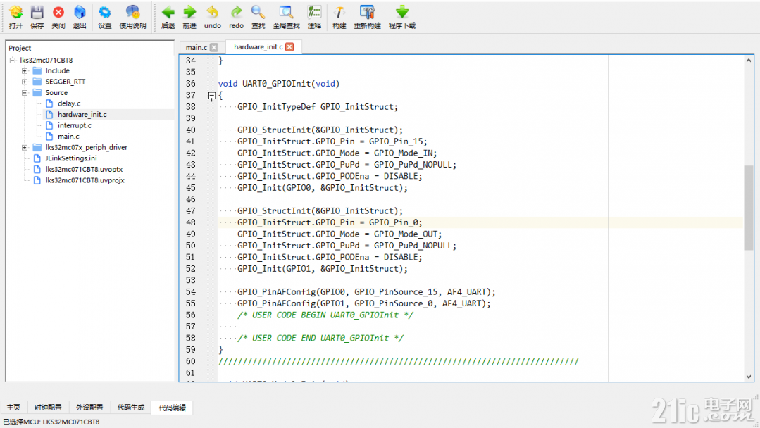

5.代码编辑
代码编辑界面相当于一个简易IDE,目前支持GCC和Keil工程。
语法关键字高亮、跳转、查找、自动补全功能都支持~
界面左侧是工程结构,默认集成了SysTick Delay和RTT打印,方便应用调试。
导航菜单栏则是基本编辑功能,可以移动鼠标焦点查看快捷键。
用户代码段会保留,您的自定义代码可以填写至USER CODE BEGIN和USER CODE END区域之间。

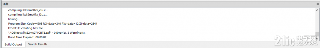

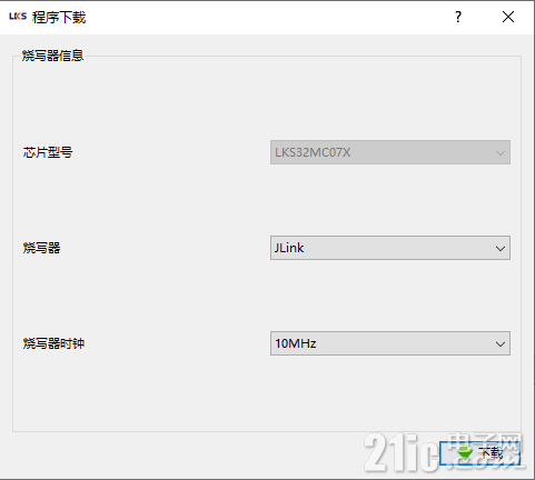

6.代码编译-程序下载
点击导航栏或者使用快捷键编译整个工程。(gcc工程需要先安装相应的工具链)
代码编辑界面底部是消息提示框,包括编译输出和查找结果。
构建编译以后,程序下载界面可以选择器件和时钟,点击下载即可完成芯片编程烧录。

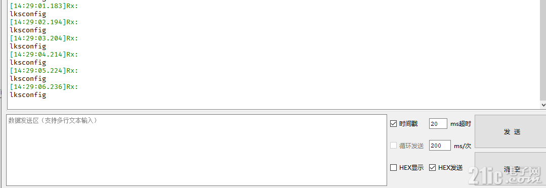

测试程序编译下载后与上位机串口能够正常通信。

uniwsns 发表于 2024-8-10 08:13 | 显示全部楼层
工具还是有很多明显BUG,比如LKS32MC071CB没有CAN的参数选择,HALL模块使用IO引脚显示都是NULL,只能在芯片图形上选择;LKS32MC071C8没有CAN,但图形管脚依然可以选择出CAN功能。

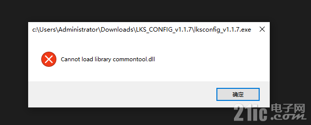

HXM1593 发表于 2024-8-23 21:21 | 显示全部楼层
第一次安装这个
为什么出现这个界面?如何解决?有没有单独的安装包
