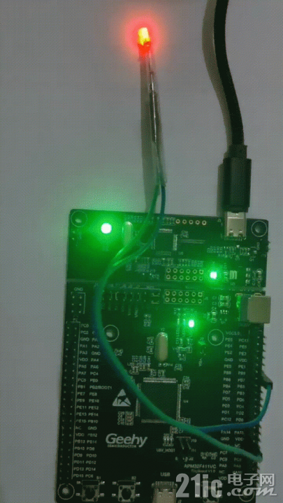

今天来分享一下使用TMR11输出PWM,并驱动LED,实现呼吸灯效果的使用经验。

    由于板载调试下载模块,只需一条Type-C数据线即可完成,程序实现的效果如下:
