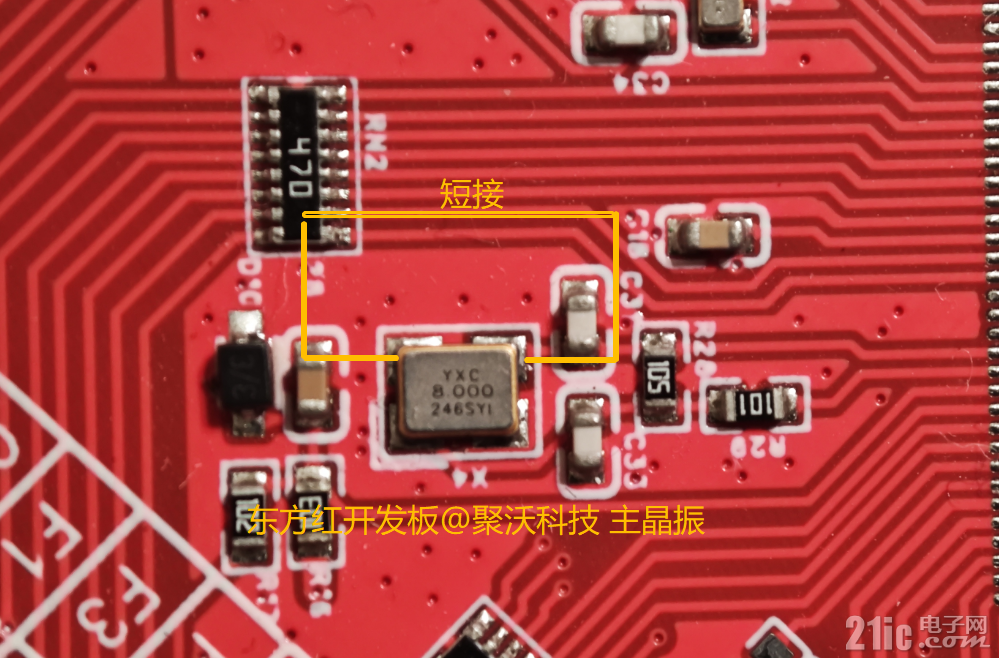

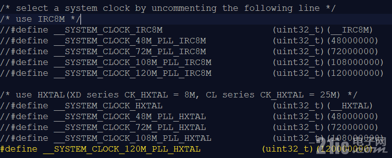

有的小伙伴在做好PCB后,将程序下载进去发现运行异常,想要仿真查下原因时,发现下载不了程序了,这时候就要注意,是不是板子上的晶振和程序中配置的不匹配?比如程序中使用的晶振大小为8M,但板子上的是12M的晶振,结果你以为配置的是120M的主频,实际变成了180M了,这超频可太多了,当然就无法再下载程序啦。
那如何解决这个问题呢?有个方法就是让MCU进入ISP模式,小伙伴们可以参考FAQGD32 MCU进入低功耗模式导致无法再进行程序下载怎么办?》中的方法一,和超频无法下载类似。
我们今天讲述另一种方法,那就是启动MCU的时候,用镊子把外部晶振的OSC_INOSC_OUT脚短接起来,然后把程序擦除即可。没错,就是这么简单粗暴。

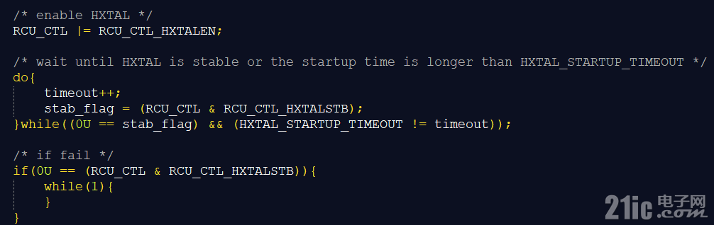

原理其实也很简单,使用GD32 固件库时,一般在进入main函数之前都会进行系统时钟配置,配置函数中在开启外部晶振后会有等待晶振稳定的过程,如果在一定时间内无法稳定,则会进入while1)循环(小伙伴们可以自行增加超时退出的操作哦),在这个过程中,MCU实际是使用内部高速晶振在跑的,没超频,当然就可以擦除程序啦,用镊子短接晶振,就是为了让晶振状态无法稳定,是不是很简单呢?
