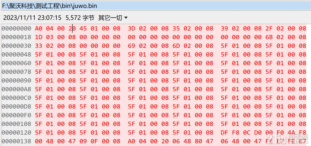

MCMCU上电后,首先会根据BOOT0BOOT1的状态判断从主Flash/SRAM/ISP中启动,如果BOOT0为低电平,MCU将会从主Flash中启动,即主Flash中的数据会被映射到0x0000 0000地址,ARM处理器将会从0x0000 0000地址获取栈顶指针,再从0x0000 0004获取复位中断入口地址(引导代码基地址),如下图所示,我们随便打开一个bin文件,前4个字节为MSP堆栈指针,之后四个字节为复位中断入口地址,之后为中断向量表。

9dome猫 发表于 2024-6-30 23:18 | 显示全部楼层
