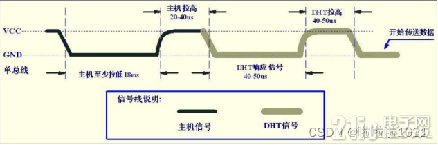

DHT11采用单总线的方式进行数据传输,下面对其通信时序以及传输数据构成进行介绍。
DHT11通信时序可分为:建立连接、数据接收两部分。
建立连接部分时序如下图所示,共包括:主机动作和从机响应两部分。主机动作:DHT11温湿度传感器上电后,数据线处于空闲状态(配置数据线空闲状态为高电平)。主机发送建立连接动作,动作内容为:拉低数据线再拉高数据线(数据线拉低时间>18s、拉高时间在2040us之间)然后释放总线。从机响应:从机接收到主句发送的建立连接动作后,先拉低数据线,再拉高数据线,表示连接建立成功(拉低数据线4050us,拉高数据线4050us)。
在连接成功建立后,从机发送数据,主机进行数据的接收。数据接收:每一bit数据都以50us低电平开始,通过判断低电平后的高电平时间来决定接收数据的种类。接收高电平时间为26us28us表示0,接收高电平为70us表示1。当最后一bit数据传送完毕后,从机拉低数据线50us,随后从机释放总线,总线进入空闲状态(高电平)。
主机一次接收40bit数据,共5字节,每个字节的含义如下图所示。从高到低依次为:湿度整数h(0)、湿度小数h()、温度整数h()、温度小数h()、校验和h()。检验和等于前四字节数据之和。在一次数据接收完成后,验证h()是否等于h()h()h()h()。若等式成立则表示数据成功接收,然后进行数据更新,否则不进行数据更新。
DHT11数据格式举例如下。
