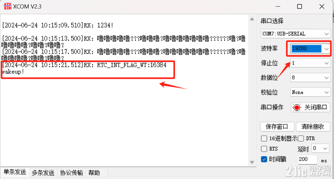

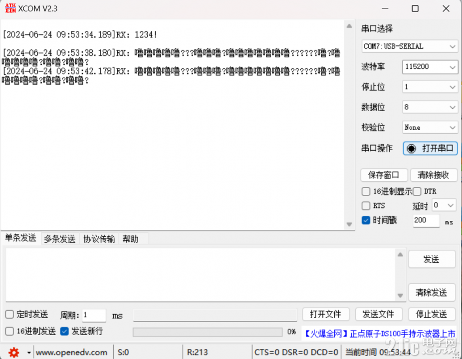

问题描述:在APM32F072 SDK1.6版本的例程进入停止模式然后唤醒后,使用串口打印正常,但是在将代码移植到SDK1.7最新版本后之后,出现了串口输出乱码的情况。

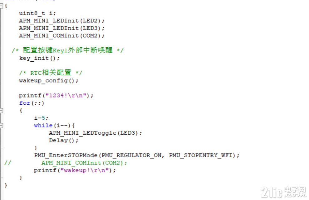

1、配置如下
2SDK1.6版本时,串口输出正常
3SDK1.7时,串口输出在停止模式唤醒后出现乱码

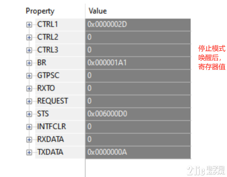

4、通过仿真发现,进入停止模式前后,波特率的值发生变化,从115200变为19200:如下图
5、停止模式唤醒后,串口助手的波特率改为19200后,串口打印正常
6、出现波特率变化这个问题的原因
由于SDK1.7上电后系统时钟源被初始化为SPLL,进入停止模式后,所有时钟停止,唤醒后时钟配置相关的寄存器变为复位值,时钟源变为HSICLK ,导致系统时钟发生了变化,串口的波特率也发生变化。而SDK1.6版本上电后系统时钟源被初始化为HSECLK(demo板外部高速晶振8MHz), 唤醒后时钟源变为HSICLK(8MHz),时钟源虽然变了,但时钟频率未变,所以SDK1.6版本的串口波特率不会变化
