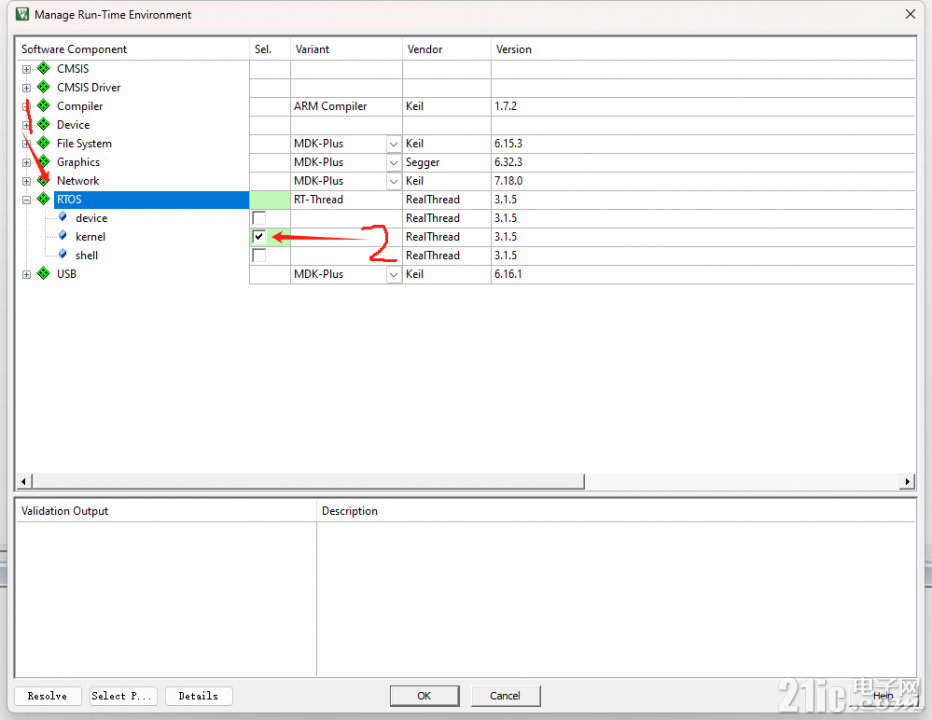

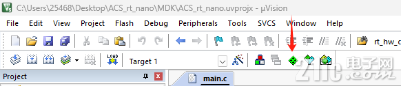

点击图示小绿方块
选择中间的内核(device是官方提供的设备管理驱动,先不选。shell是利用串口进行交互的finsh,有多余引脚配置串口的可以选上,下次再介绍选则shell的配置方法)

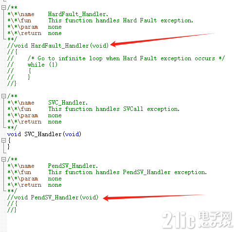

首先,先到中断函数里面注释掉其中两个函数
一个是硬件错误处理中断函数,一个挂起中断函数,这两个函数在nano内核中重新定义用于实现nano,所以要注释掉。

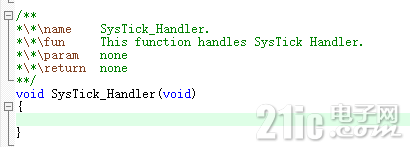

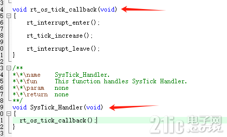

然后将systick_Handler函数剪切到board.h文件中
将rt_os_tick_callback函数放到systick_Handler函数中
rt_os_tick_callback为系统心跳回调函数,systick_Handler中断函数用于实现系统心跳
