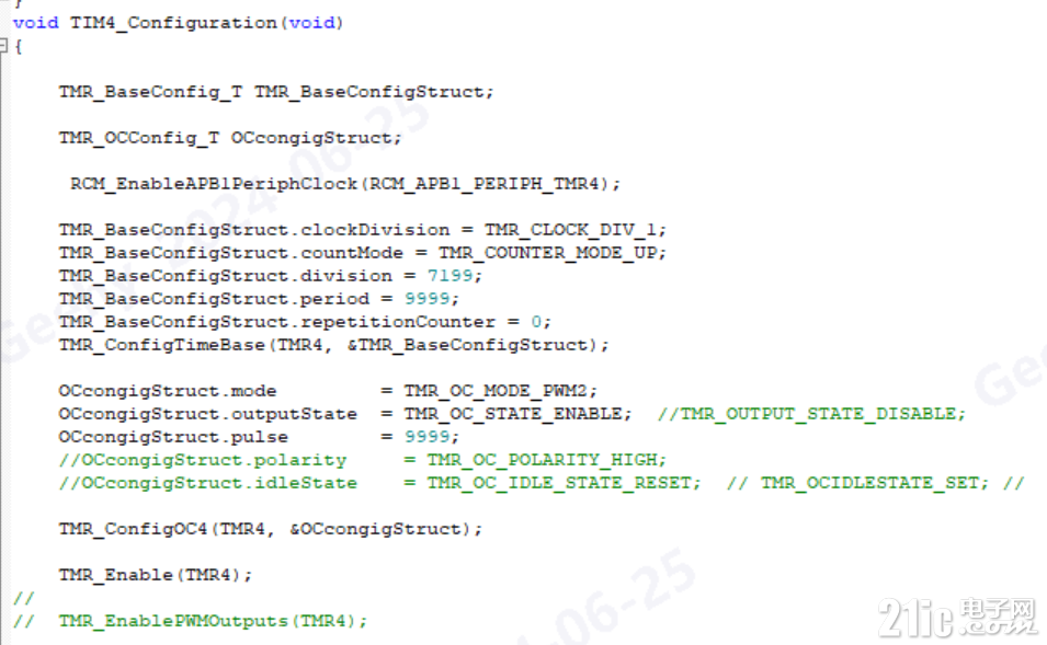

定时器部分:
选择TIM4发出PWM波触发ADC采样;

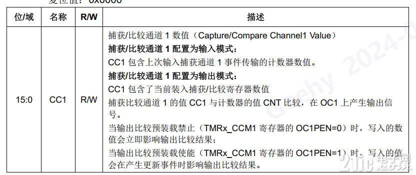

PWM模式可以产生一个由TMRx_AUTORLD寄存器确定频率、由TMRx_CCx寄存器确定占空比的信号。

TIM4的主要代码:

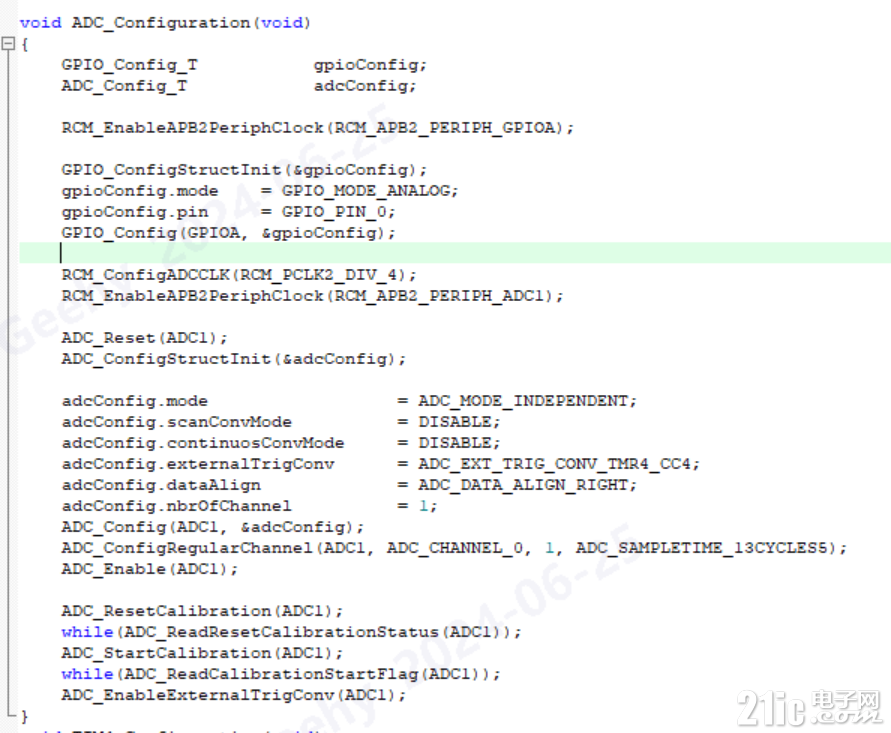

ADC部分:

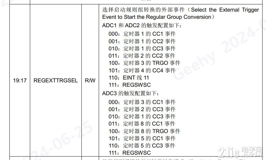

APM32有3个ADC源,我使用的是ADC1,并且设置为TIM4定时器的通道4触发,下面我们看一下它的外部触发条件和触发源:

ADC主要代码:
