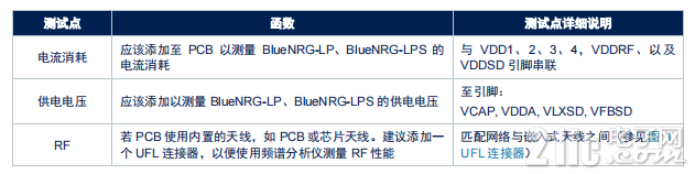

ST 会推荐一组测试点,以测试在客户 PCB 上的设备性能。根据 PCB 的限制,并非始终可以添加所有测试点,
因此有些测试无法执行。
表 1. 测试点

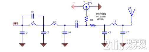

图 1. UFL 连接器

为执行这些测试,需要在平台上添加一些测试点。有关测试引脚说明,请参考第 1 节“应用 PCB 测试点”。
