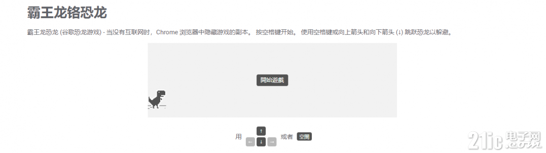

霸王龙恐龙 (谷歌恐龙游戏) https://dinorunner.com/zh/- 当没有互联网时,Chrome 浏览器中隐藏游戏的副本。 按空格键开始。 使用空格键或向上箭头和向下箭头 (↓) 跳跃恐龙以躲避。
这里我们用MM32F5333开发板的 USB功能+ADC实现障碍物检测和发送跳跃指令让单片机自己玩

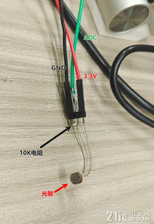

使用MM32F5333开发板通过USB HID与计算机通信发送keyboard键值,使用ADC 连接光敏电阻监测光线强度,来判断前方是否有障碍物。
将光敏电阻连接至开发板的ADC,光敏接收面对着屏幕实时检测游戏背景和障碍物的亮度,由于背景和障碍物的亮度不同,当检测到障碍物时通知usb hid发送空格键给电脑实现恐龙跳跃。

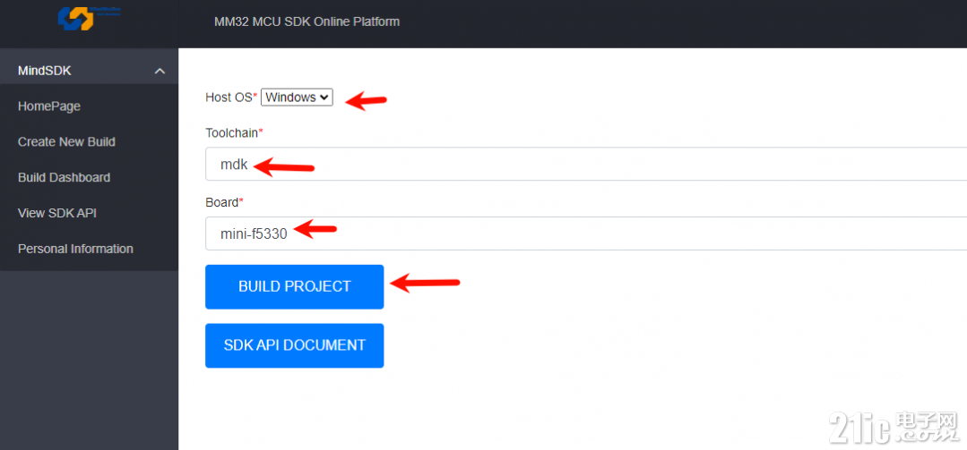

由于官网的demo里面没有USB相关的代码,我们需要去https://mindsdk.mindmotion.com.cn/sdk/sdk-create/ 生成基于tinyusb的USB DEMO。 01.png
找到demo_apps\tinyusb\tud_hid_keyboard 这个就是USB HID 的demo。
