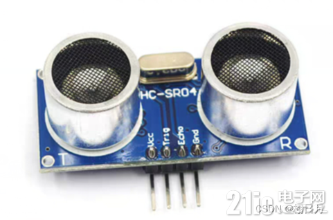

1.超声波简介
超声波传感器模块上面通常有两个超声波元器件,
。一个用于发射,一个用于接收。
电路板上有四个引脚:VCC GND Trig(触发),Echo(回应)
主要参数:
工作电压与电流:5V,15mA
感应距离: 2~400cm
感测角度:不小于15°
被测物的面积不要小于50cm并且尽量平整
具备温度补偿电路
2.超声波测距原理
超声波模块的触发脚(Trig)输入10us以上的高电位,即可发射超声波,发射超声波后,与接收到传回的超声波之前,”响应”脚(Echo)位呈现高电平。因此,程序可以从”响应”脚位(Echo)的高电平脉冲持续时间,换算出被测物的距离。
距离公式:高电平持续时间 * 声速(340/秒)/2

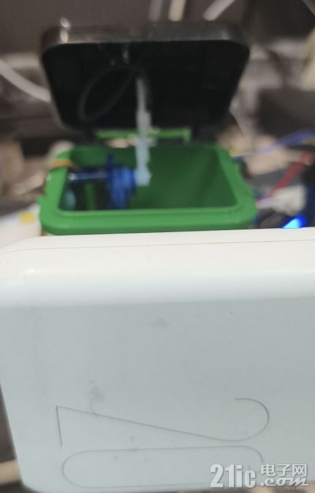

三、硬件搭建及功能展示
如图:
总结
