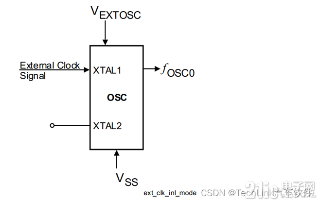

要使用时钟的话,物理上必须有一个时钟源,TC3XX系列时钟电路允许两种外部时钟源,第一种是外部直接时钟源,也就是通过其他芯片或电路直接进行时钟Tick输入,这种情况下XTAL1连接时钟信号,XTAL2悬空。

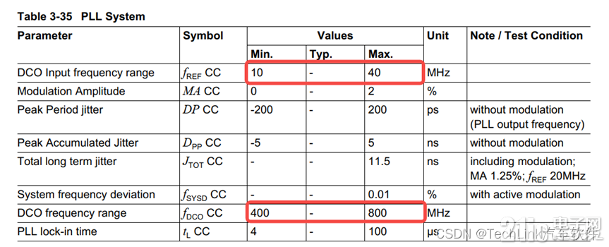

这里P参数和N参数的设定需要参考DataSheet中的fDCO时钟范围,如下图中fDCO的输入范围是10~40 MHz,也就是说在20MHz的fOSC下,P的范围为0~1 ,一般P-DIV设置为0,也就是fDCO输入为20MHz;然后fDCO时钟的输出范围为400~800MHz,如果要输出PLL0为主频最大300MHz,最合适的fDCO输出频率为600MHz,即NDIV设置为29;然后将K2-DIV设置为1,进行二倍分频,最终得到fPLL0=300MHz。
 楼主| yellow555 发表于 2024-6-30 22:57 | 显示全部楼层

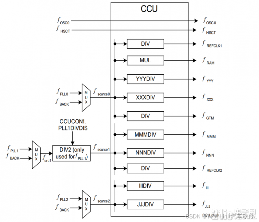

时钟分配单元(CCU)
至此我们得到了系统时钟PLL0,两个外设时钟PLL1和PLL2和一个特殊外设时钟HSCT。除了HSCT专供HSSL使用外,其他几个主要的时钟源需要和CPU及外设模块进行连接,并设置对应的时钟分频,时钟分配单元CCU就是负责该功能的。
CCU模块和PLL时钟源之间存在选择转换关系,如下图所示,每个时钟源可选PLL时钟或备用时钟。这里需要注意的是,PLL1到fSOURCE1之间存在一个可配置2倍分频器,仅当fSOURCE1选择PLL1且CCUCON1.PLL1DIVDIS=0时,fSOURCE1=fPLL1/2,其余情况不分频。
 楼主| yellow555 发表于 2024-6-30 22:59 | 显示全部楼层

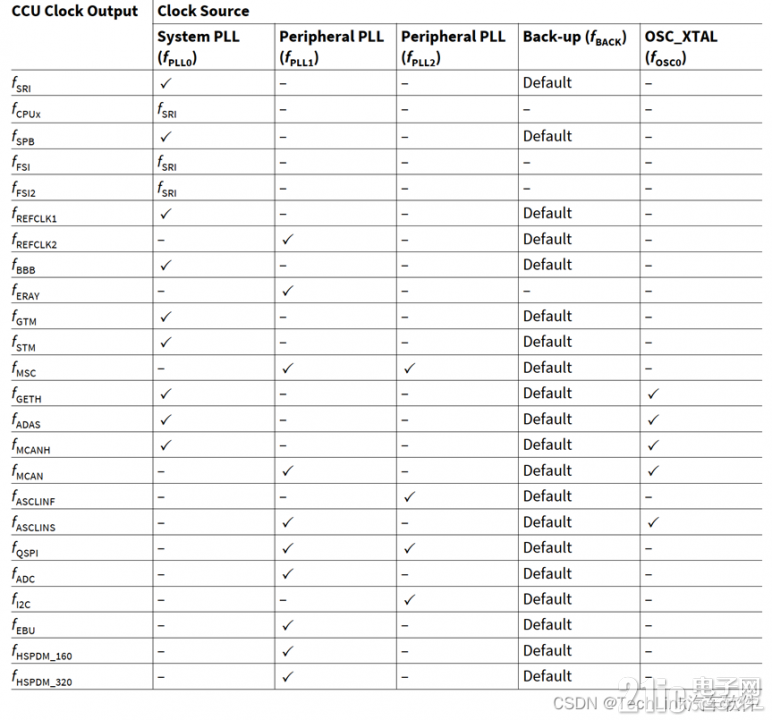

各个模块所使用的时钟源如下表所示。
 楼主| yellow555 发表于 2024-6-30 23:00 | 显示全部楼层
每个外设模块都有指定的时钟源,有些模块具有多个可选时钟源;有些模块的输入时钟是固定分频比,比如ADC,而有些模块可以配置时钟分频比。下面我们就来介绍各个模块的时钟连接及分频机制。

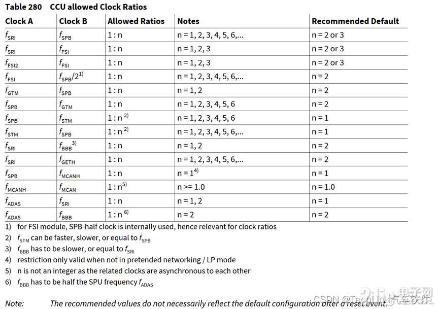

除此之外,时钟的设置还存在一些关系限制,
参见下表: 44376681730e6c093.png

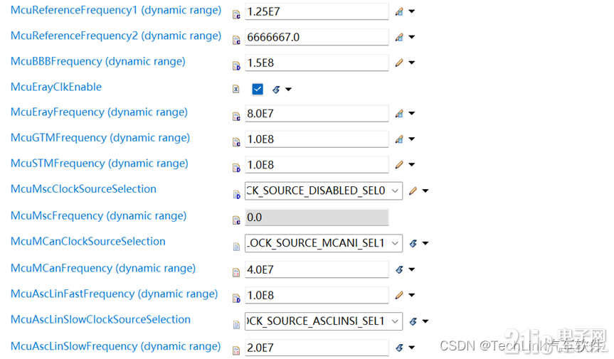

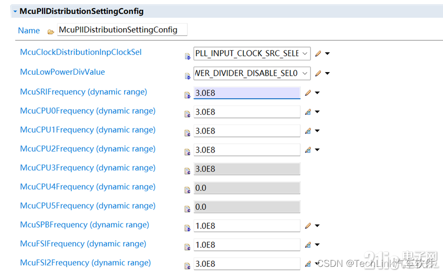

MCAL配置实例
TC3XX时钟的配置在MCU模块中,首先我们可以看到系统锁相环的配置:
 楼主| yellow555 发表于 2024-6-30 23:01 | 显示全部楼层
然后是外设锁相环的配置:
然后是各个模块的时钟分配设置,这里可以直接设置目标频率,然后工具会自动计算分频比,不合理的值会报错提示:
