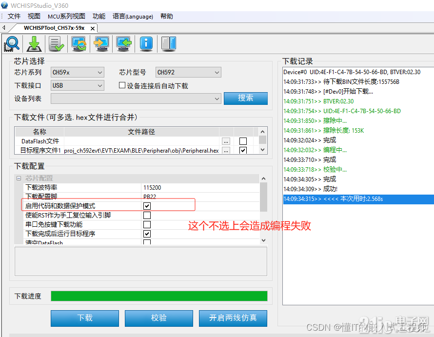

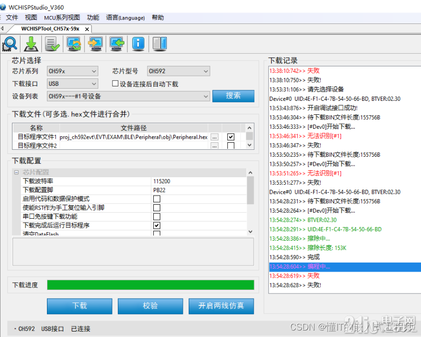

在使用wch592蓝牙芯片时,使用WCHISPStudio_V3.60工具烧录hex固件时,识别设备OK,
擦除flash OK,就是在烧录时一直报错,错误如下:
原因是:代码和数据保护模式没有启用。
改为如下:
