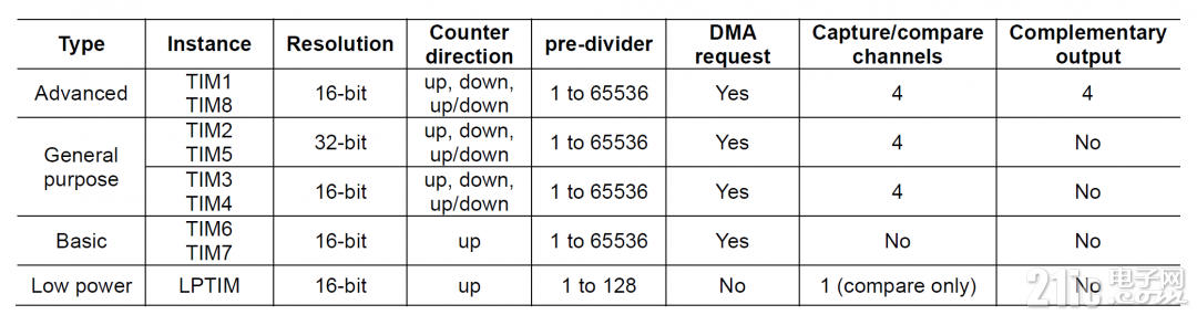

       咱们先看一看板载芯片的定时器资源情况:
       这次只是用定时器定时功能,所以选择基础定时器就可以,基础定时器(TIM6 / TIM7)均基于一个 16 位自动重载递增计数器和一个 16 位预分频器。

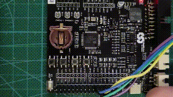

      效果视频如下:
