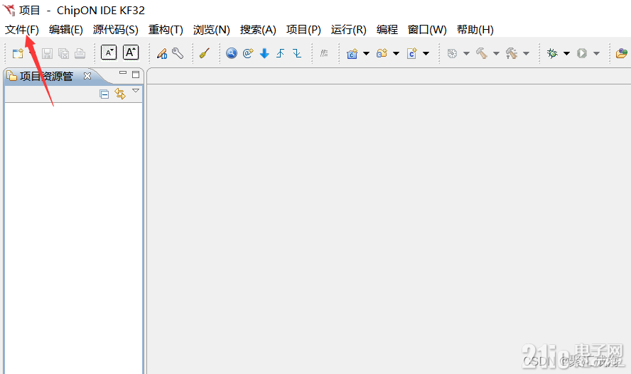

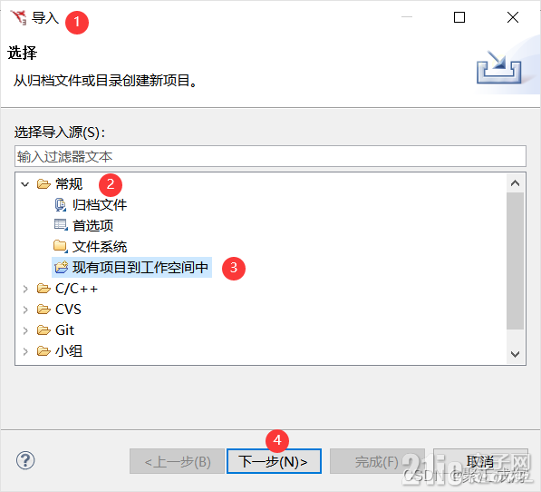

1 项目导入
ChipON IDE KF32软件导入外部项目,而“打开”只能打开项目里的某一个文件,是无法直接将整个项目放进ChipON IDE KF32软件里的

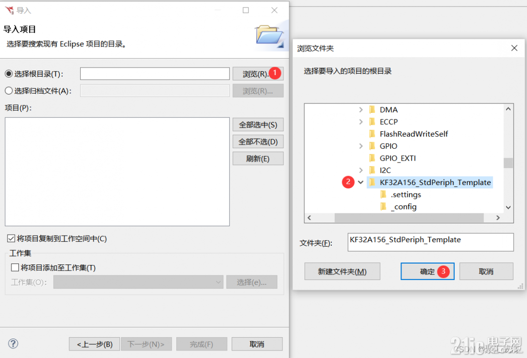

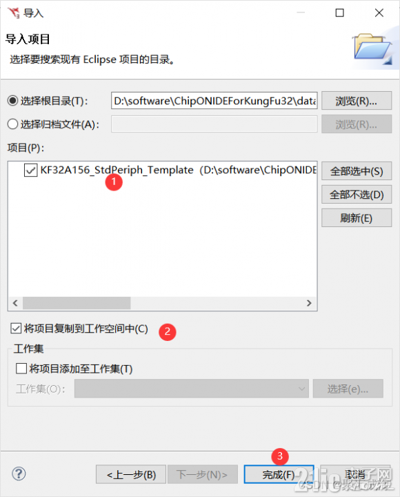

2 工作空间
将项目复制到工作空间中,后续对项目文件的修改,是对工作空间的项目文件进行修改而不会改动根目录下的文件。

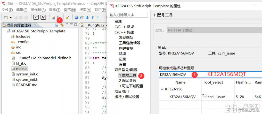

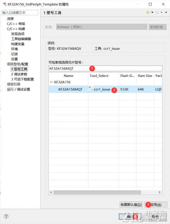

3 修改设置
所导入项目是基于KF32A156MQV芯片的,但是所给芯片是KF32A156MQT,所以需要改项目原有设置

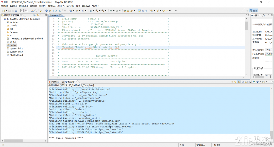

4 程序构建

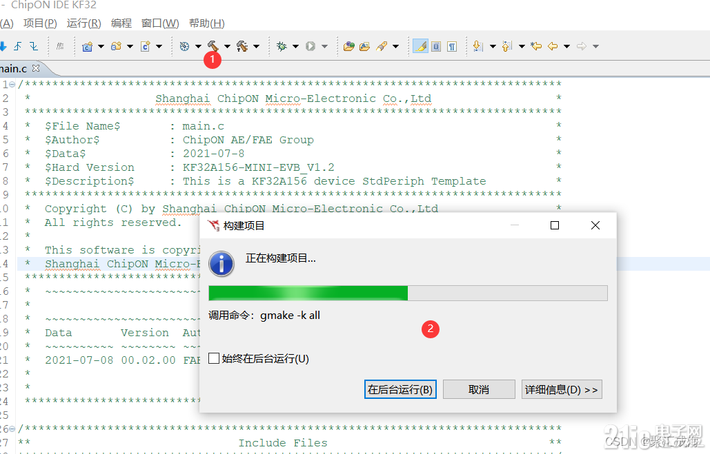

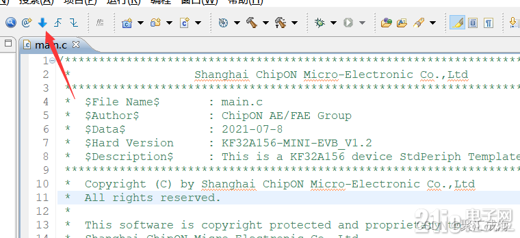

5 程序下载到芯片上

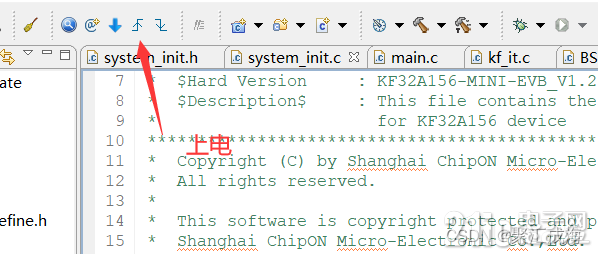

6 上电

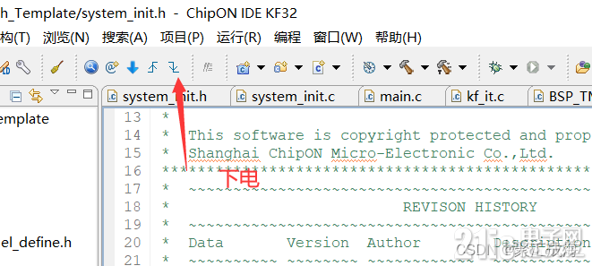

7 下电
