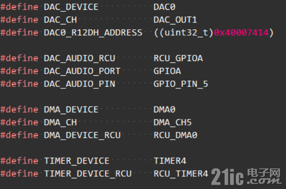

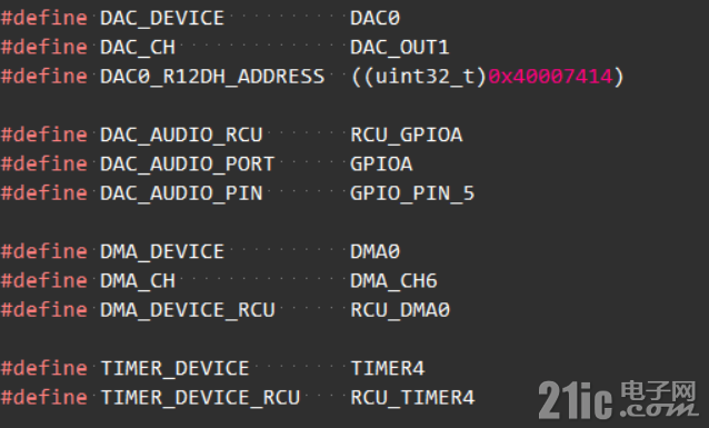

您好,我在使用GD32F470时,使用定时器4更新事件来触发DAC,DAC再通过DMA搬运数组里的波形数据,现在我的数据无法搬运到DAC的寄存器里代码如下

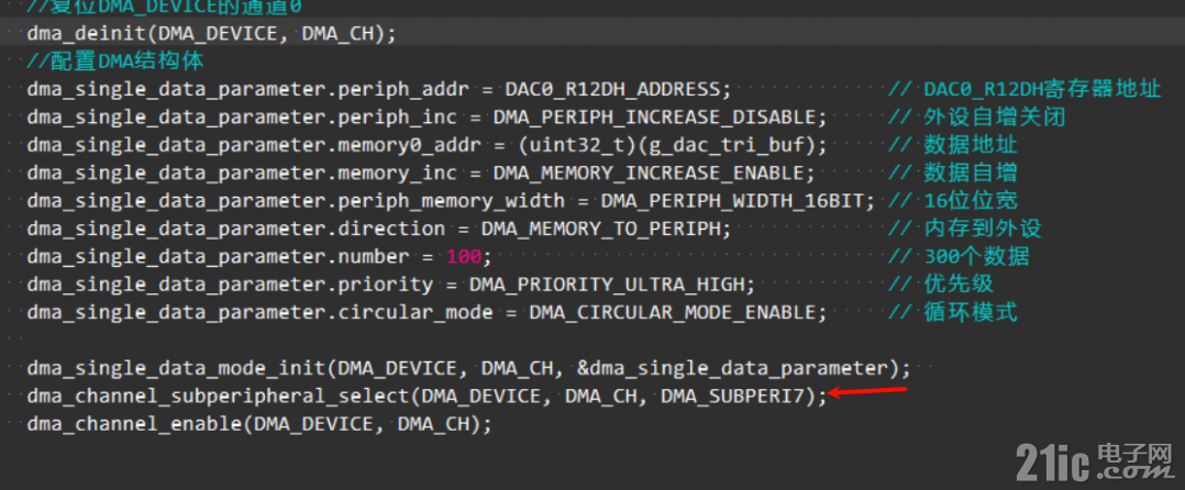

这是DMA初始化代码

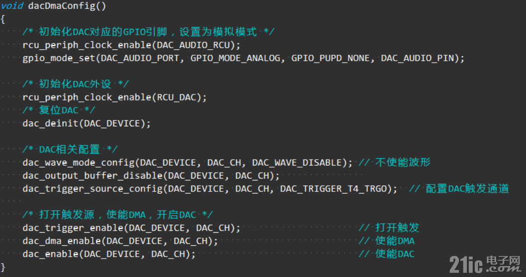

DAC初始化代码
定时器初始化代码

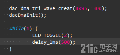

初始化顺序
主函数里初始化波形数据,然后再初始化DAC那些
宏定义

解决问题了
配置DMA时,没有配置subperipheral
忘记加了这行代码,加上就ok了
