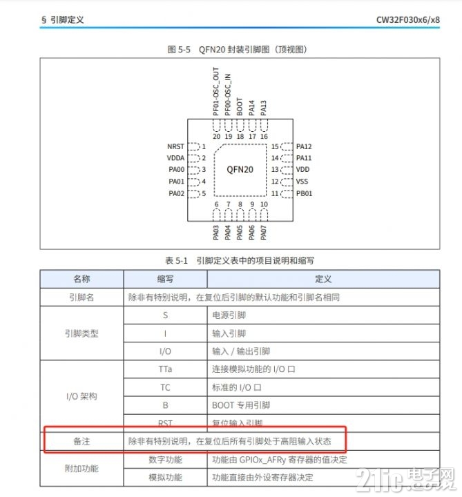

请问CW32F030上电IO是处于什么状态?为了防止MCU上电,对外围的电路的误动作,一把很多MCU会上电瞬间设置为高阻态,不知道CW32F030 的端口IO什么状态,谢谢
yuyy1989 发表于 2024-7-6 15:18 | 显示全部楼层
默认高阻
AdaMaYun 发表于 2024-7-9 13:12 | 显示全部楼层
基本上就是高阻态,其实就是电阻无穷大,电流非常小
