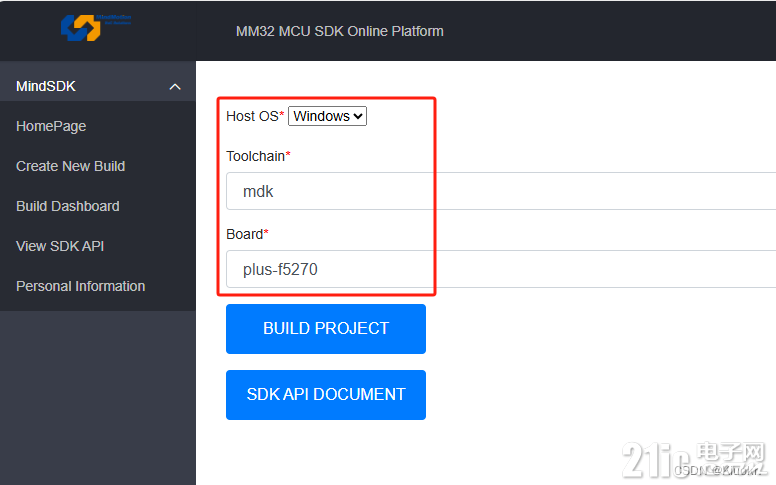

        我们先到灵动微的官网下载官方的SDK,贴个官网链接:
灵动微电子SDK下载
https://mindsdk.mindmotion.com.c ... xt=/sdk/sdk-create/
在下载首页选择Window系统平台,编译工具选择MDK,Board选择plus-f5270,然后Build Project并下载;

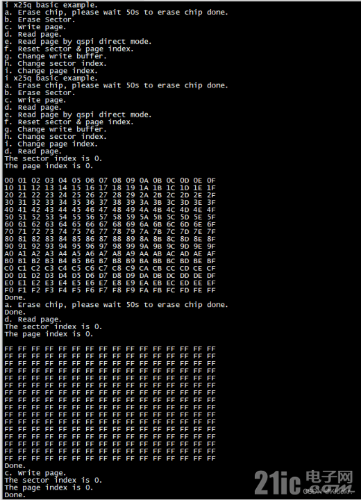

修改完后编译烧录到板上并打开串口工具查看,根据命令提示测试读写、擦除是否成功:

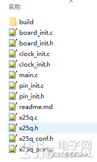

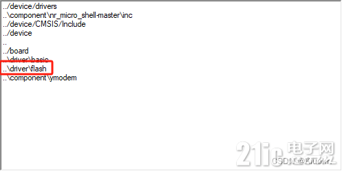

        测试完成,验证官网例程功能没有问题,我们就进行移植,首先在我们的工程目录下创建../driver/flash文件夹,然后将以下四个文件复制到这个目录中:

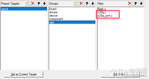

并在MDK中包含../driver/flash编译路径,并添加x25q.c/x25q_port.c文件到工程中:

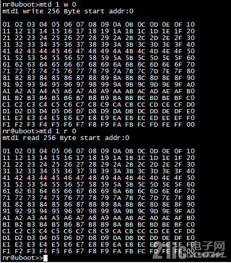

在bsp_init()函数中添加X25Q_Init()函数用以初始化Qspi;
void bsp_init(void)
  boot_clock_init(); // 时钟源选择 外部 HSE 12Mhz PLL1 120Mhz  外设时钟初始化
  gpio_pin_init(); // 板载外设gpio初始化
  clock_systick_init();
  debug_console_init(); // uart2 debug串口初始化 115200
  shell_init();
  X25Q_Init();
至此,我们移植官方SDK的Nor Flash驱动已经完成,接下来我们移植Embdded Flash的驱动!

       FLash驱动移植成果验证
将工程编译并烧录至板子上,打开串口工具,按tab键查看mtd命令;
输入mtd 会打印当前的Embdded Flash大小和Nor Flash大小以及他们的id,其中mtd0为Embdded Flash,mtd1为Norflash,型号为W25q32;
输入mtd -h 会有相关的命令提示;
输入mtd 1 r 0 会打印Nor Flash第一页 256 byte数据;
输入mtd 1 e 会擦除Nor Flash;
输入mtd 1 w 0 会向Nor Flash的地址0写入256byte的随机数据;
输入mtd 0 r 0 会打印Embdded Flash的第一页 1024 byte数据;
