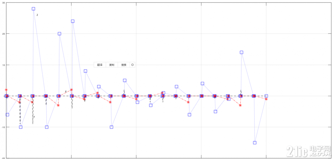

 楼主| hfaouhfoa 发表于 2024-7-14 18:44 | 显示全部楼层
1.用力关主车门的条件。
截取部分log file 数据如图三。X/Y/Z的值,是将LIS2DH12内部的16进制数据,转为10进制的结果。这个数代表的G值,须根据芯片的设置进行确定即可。本文不作详细推算。
用MATLAB绘制g值的变化曲线如图四。
 楼主| hfaouhfoa 发表于 2024-7-14 18:45 | 显示全部楼层
从变化曲线可以得出以下结论:
1)G sensor芯片,每隔10ms左右发送一次g值检测数据;
2)X(红色)/Y(黑色)/Z(蓝色)各方向的g值的最大值不相同,而且达到最大值的时间不同;
3)从波形看,各方向的g值,有一个震荡的过程。表现为g值有正负;
4)g值在达到最大值后,都有一个逐渐下降的趋势。 即,车辆的震动状况,会经历一段时间的余震后,才会逐渐恢复平静;

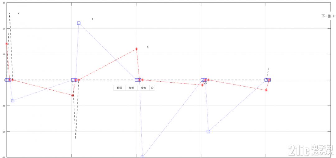

 楼主| hfaouhfoa 发表于 2024-7-14 18:46 | 显示全部楼层
2.重敲玻璃窗条件。
截取部分数据如图五。
用MATLAB绘制g值的变化曲线如图六。
 楼主| hfaouhfoa 发表于 2024-7-14 18:47 | 显示全部楼层
从变化曲线可以得出以下结论:
1)敲击前窗,主要表现为Z方向(垂直方向)存在加速度,X/Y方向较小。这与G sensor芯片安装在前挡风玻璃的位置有关;
2)敲击可能是连续发生的,所以在连续的时间段(200ms)时间内,一直检测到加速度。
