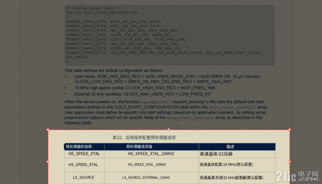

【问题描述】:
我们硬件设计在有外接32khz晶振的情况下,软件配置根据查阅编程手册也是默认配置外部32khz晶振,
但是使用示波器在进入低功耗模式后并没有测到外部32khz晶振工作的信号。睡眠等级设置的是最高的待机模式SLEEPMODE_NOTIMER。

疑问就是:是否SLEEPMODE_NOTIMER休眠下,芯片会自动切换成内部的32khz时钟?拜托大佬们瞅一瞅

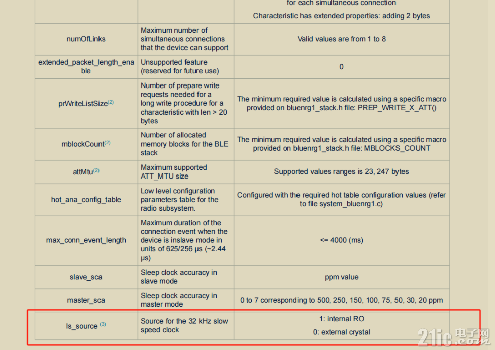

【软件配置与编程手册截图】

sj8zw8 发表于 2024-7-27 14:55 | 显示全部楼层
在进入待机模式时,某些微控制器可能会禁用外部32kHz晶振。检查手册确认待机模式对外部晶振的影响。

漫天星yl 发表于 2024-8-28 12:23 | 显示全部楼层
确认晶振连接
电气连接:检查 32 kHz 晶振的连接是否正确,确保晶振的引脚与 MCU 的相应引脚连接正确。
电容:确认是否按照晶振厂商的规格连接了合适的负载电容(通常在晶振两端连接电容)。
