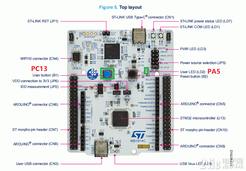

开发板特性:
· 提供1个用户GREEN LED(PA5)
· 1个用户按钮(PC13)和1个复位按钮
· MCU所有IO口引出、并提供ARDUINO® Uno V3扩展连接器
· 可以选择的5种供电方式:ST-LINK、USB VBUS或外部电源等。
· 板载ST-LINK调试器/编程器:ST-LINK主控STM32F723(有点奢侈)。

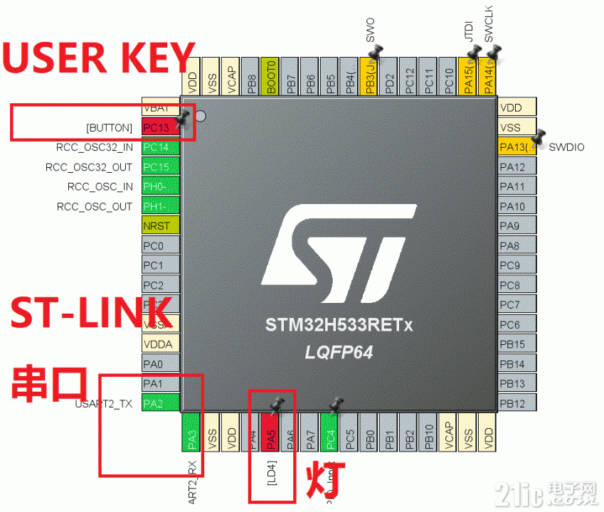

二、STM32CubeMX配置工程
NUCLEO-H533RE提供的扩展外设并不多,可直接利用板上的资源:UART2PA5(LED)PC13(USER KEY)

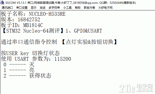

3、
通过UART打印信息:
  1. static void Show_Message(void)
  3.         printf("板子名称:%s\r\n",BSP_GetBoardName());
  4.         printf("版本:%d\r\n",BSP_GetVersion());
  5.         printf("板子ID:%s\r\n",BSP_GetBoardID());
  6.         printf("【STM32 Nucleo-64测评】1、GPIO&USART\r\n");
  7.
  8.         printf("\r\n通过串口通信指令控制 【点灯实验&按钮切换】 \n");
  9.         printf("\r\n按USER key 切换灯状态 \n");
  10.         printf("使用 USART 参数为:%d \n",115200);
  11.         printf(" 0 ------ 灭 \n");
  12.         printf(" 1 ------ 亮 \n");
  13.         printf(" 2 ------ 获得状态 \n");
  14. }

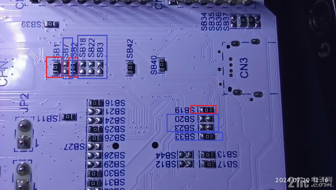

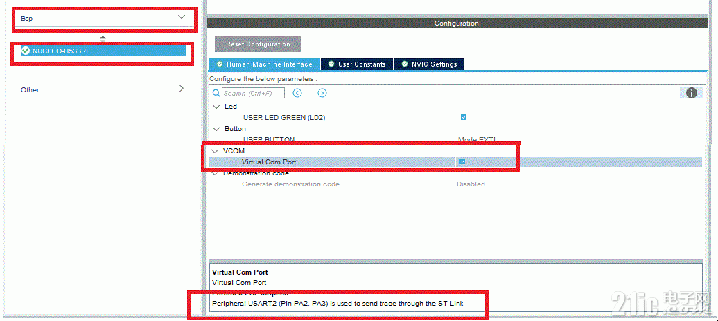

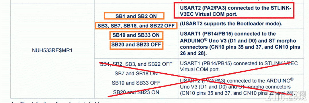

5、如何确认ST-LINK虚拟串口是USART2?
um3121-stm32h5-nucleo64-board-mb1814-stmicroelectronics》中有上面的描述,
查看下板子:SB1、SB2、SB19、SB33是用0欧电阻短接,所以用的USART2
STM32CubeMX配置中也可以看到:
