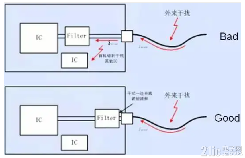

1. 布线分离
布线分离的作用是将PCB同一层内相邻线路之间的串扰和噪声耦合最小化。3W规范表明所有的信号(时钟,视频,音频,复位等等)都必须象图1所示那样,在线与线,边沿到边沿间予以隔离。为了进一步的减小磁耦合,将基准地布放在关键信号附近以隔离其他信号线上产生的耦合噪声。
▲ 图1 线迹隔离

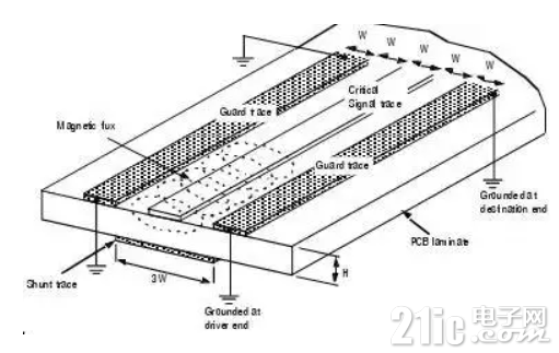

2.保护与分流线路
设置分流和保护线路是对关键信号,比如对在一个充满噪声的环境中的系统时钟信号进行隔离和保护的非常有效的方法。在图2中,PCB内的并联或者保护线路是沿着关键信号的线路布放。保护线路不仅隔离了由其他信号线上产生的耦合磁通,而且也将关键信号从与其他信号线的耦合中隔离开来。分流线路和保护线路之间的不同之处在于分流线路不必被端接(与地连接),但是保护线路的两端都必须连接到地。为了进一步的减少耦合,多层PCB中的保护线路可以每隔一段就加上到地的通路。
图2 分流和保护线路
