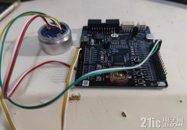

硬件焊接

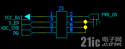

之前项目用的加速度芯片FXLN8371QR1,电压输出型,现在不知道为什么这种电压输出型都停产了,基本都是SPI输出的芯片。
6d42657011b6b3f93afdac7698aebf72
使用 PA2作为ADC采集口,对应为ADC12_IN2
      PA0作为S_EN使能脚

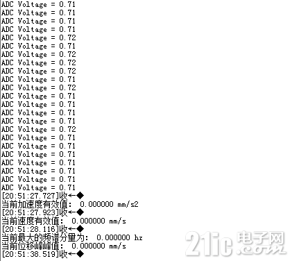

使用ADC采集数据后,进行数字滤波和FFT变换等计算后得到结果。
静止时为测试值都为0

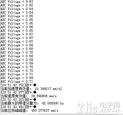

用手摇晃传感器
2ee23243a9f142b51418d765eff108ef

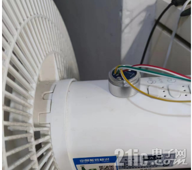

测试电扇振动值:
4ca9355772f0e562aeb4cdc6011e2b7b 75120903d14a5166b88dac58d1b18e51
