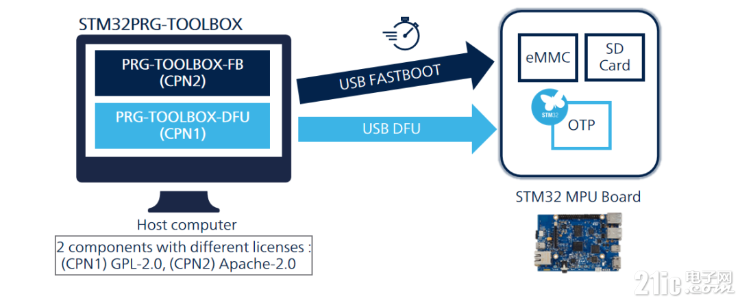

STM32 PRG-TOOLBOX烧录软件概览
STM32 Programmer TOOLBOX(以下简称PRG-TOOLBOX)包含TOOLBOX-DFU和TOOLBOX-FB两个工具。
TOOLBOX-DFU使用GPL License,调用USB DFU,在U-Boot中运行FastBoot模式,可以对OTP进行读写操作;TOOLBOX-FB使用Apache License,调用USB FastBoot来烧写SD Card和eMMC等外部存储器。

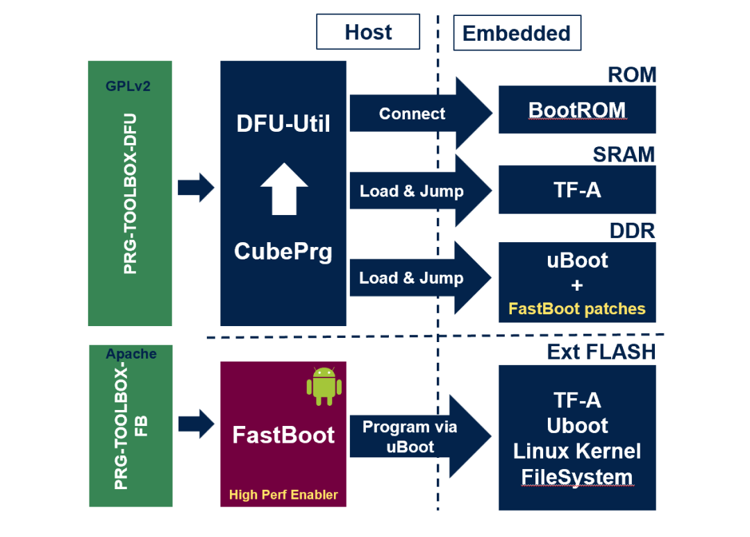

为了让大家更清晰地了解PRG-TOOLBOX的工作流程,大家可通过OpenSTLinux的系统架构进一步了解。
图示:OpenSTLinux系统架构
虚线左边是Host端(也就是PC端),虚线右边是embeded端(即STM32MP1板卡端)。
TOOLBOX-DFU通过调用USB-Util工具,由BootROM加载TF-A,TF-A再加载已经使能了USB FastBoot功能的U-Boot。
TOOLBOX-FB通过调用USB FastBoot,来烧写TF-A、U-Boot、Linux Kernel和文件系统到外部存储器。
