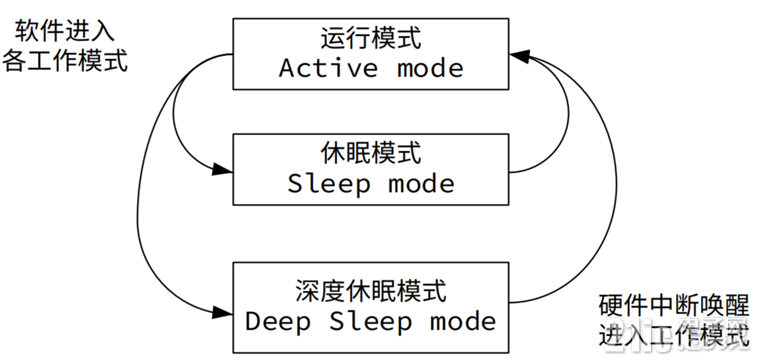

一、低功耗介绍
   a、低功耗是一个系统级的概念,需要软硬件密切配合
   b、能量=功率*时间, 两大优化原则:减少电流消耗,减少工作时间

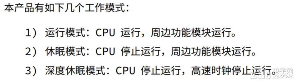

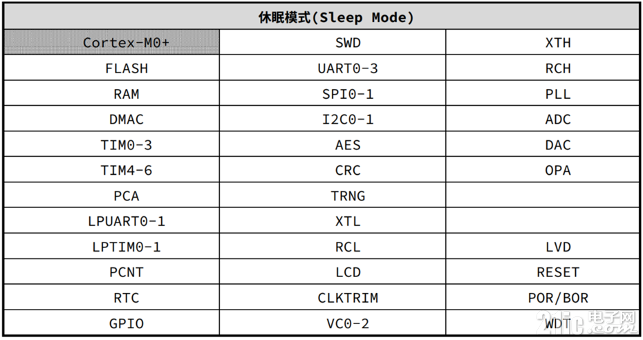

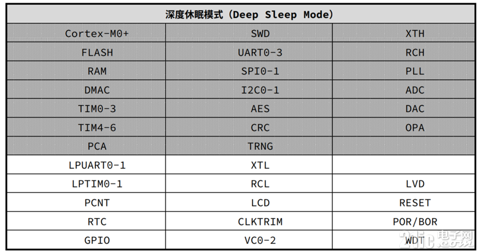

   c、模式介绍  RUN  SLEEP  DEEPSLEEP

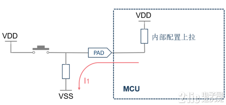

              ·外部有上拉的,配置成输出高;
             · 外部有下拉的,配置成输出低;
             · 悬空的管脚,统一配置成下拉输入。
             · 没有上拉下拉的输出管脚配置成输出低。
             · 如果外接的芯片是断电的,IO配置为下拉输入
              ·避免端口电平大于VCC
三、低功耗调试
           1、DEEPSLEEP模式,SWD被禁止,要注意避免无法SWD烧录的情况。
           2、休眠时可以使用SLEPP模式代替DEEPSLEEP调试。

Unarty 发表于 2024-7-26 09:07 | 显示全部楼层
那个按键不能内部上拉,外部下拉有效吗,这水平还低功耗。
