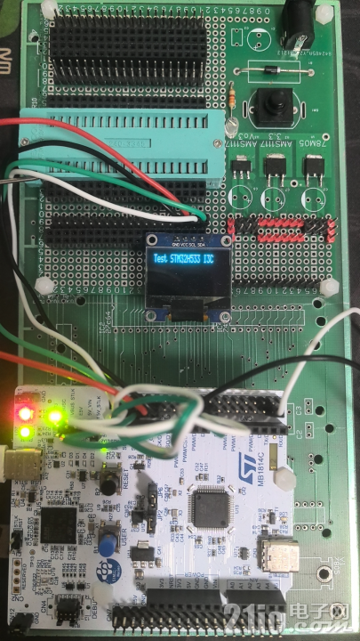

本次测试使用CubeIDE作为开发工具,根据STM32H533开发板的电路图及它本身的特点,使用PB6、PB7作为第一组I3C设备,PC6、PC7作为第二组I3C设备。
在主程序中,不断检查开发板上的用户按钮(占用PC13),以及检查I3C纵向上是否设备要求连接。当按钮按下的时候,程序控制从I3C设备发出连接请求。当主I3C设备在收到连接请求后,会开始分配动态地址(这个地址是你自己乐意随意设置的),并建立热连接。
实测结果很不错,很容易就建立起动态连接了。测试程序没有使用串口输出调试信息,而是使用的OLED输出调试结果。
没有按下用户按钮时的状态:
按下用户后的状态:
可以看到,在动态完成连接后,主设备I3C1给I3C2分配了一个地址50,就是0x32。这个地址使我们预先设置好,让I3C1分配给其他设备的地址之一。
