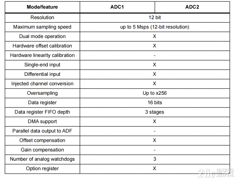

STM32H533xx 系列有 2 个 ADC,都可以独立工作
  STM32H533,作为STM32系列的高端微控制器之一,继承了ST在模拟信号处理方面的强大能力。
      STM32H533支持模拟看门狗功能。模拟看门狗是一种用于监控模拟输入信号的安全机制,当被监控的模拟信号超出预设的阈值(高阈值或低阈值)时,可以触发中断或复位信号。这对于保护系统免受过压、欠压或其他潜在危险条件的影响至关重要。
       STM32H533还支持硬件过采样功能,以进一步提高ADC的精度和性能。硬件过采样是一种通过增加采样次数并对结果进行平均来降低噪声和量化误差的技术。在STM32H533中,这种功能可能通过ADC的配置寄存器来启用和配置。通过硬件过采样,STM32H533能够在不增加CPU负担的情况下,提高ADC的分辨率和测量精度。这对于需要高精度模拟信号处理的应用程序来说非常有用,如传感器读数、精密测量和控制系统等。

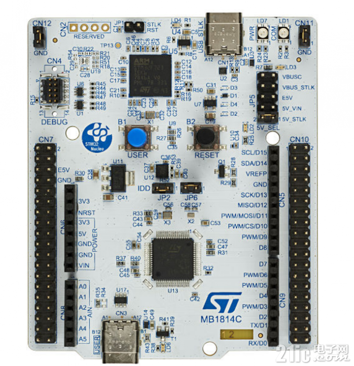

硬件分配
采集电位器信号,GPIO口PA0

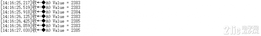

有好大误差,后面看看,出在那里
2383/4095*3.3=1.92  发表于 2024-8-14 13:42
FranklinUNK 发表于 2024-8-14 09:47 来自手机 | 显示全部楼层
是不是没执行校准函数啊
MessageRing 发表于 2024-8-14 09:52 来自手机 | 显示全部楼层
ADC怎么配置同时采集数据啊?
OliviaSH 发表于 2024-8-14 09:58 来自手机 | 显示全部楼层
是不是没执行校准函数啊
看着程序里执行校准了
呐咯密密 发表于 2024-8-14 13:42 | 显示全部楼层
你这采集的值没问题啊,你没做转换
 楼主| 尹小舟 发表于 2024-8-14 14:51 | 显示全部楼层
相差好多呢
