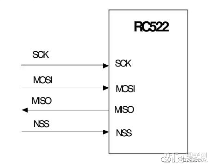

SPI通信中RC522模块作为从机,SPI时钟SCK由单片机产生,MOSI为单片机发送给RC522信息的引脚,MISO为模块发送给单片机信息的引脚。NSS为片选信号。

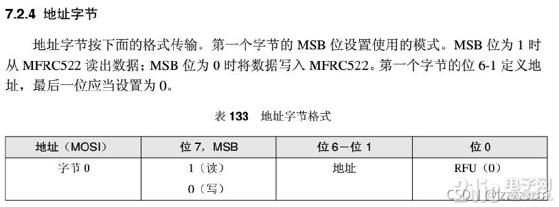

而要对RC522操作,即是对其上的寄存器地址进行SPI通信,理解下图是关键
 楼主| 慢醇 发表于 2024-7-30 14:33 | 显示全部楼层
 楼主| 慢醇 发表于 2024-7-30 14:34 | 显示全部楼层
举个例子方便理解上图,假如我要读取下图的寄存器
其地址位0x08=00001000b,根据地址字节的传输格式,第一位读写位,最后一位是规定0位,6-1位为地址,可知实际上通过SPI传输的是1001000
假如我要写入下图的寄存器
其地址为0x04=00000010,可以知道实际上SPI传输的是00000100

模块接线

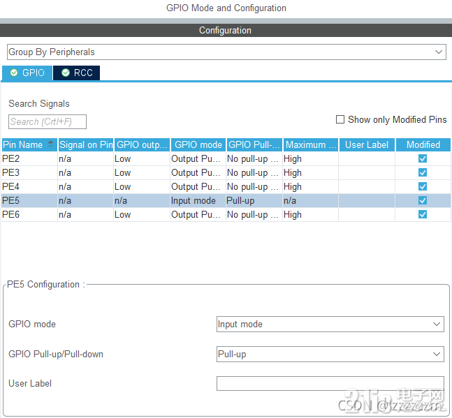

Cubemax配置
这个配置十分简单,就是按照接线的引脚配置IO输出输入即可

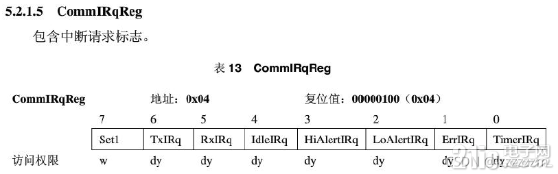

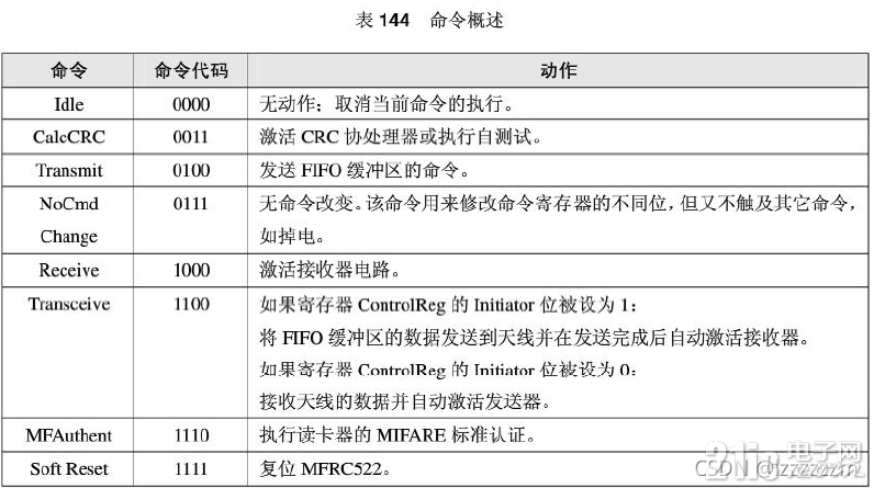

分析上面的代码只需要看下面几个寄存器的定义。
 楼主| 慢醇 发表于 2024-7-30 14:38 | 显示全部楼层
向此寄存器写入0x0F表明根据命令代码激活复位RC522
1375066a88a53045a1.png 向ModeReg寄存器写Ox3D表明复位的时候定义了我们的RC522和Mifare卡进行通信,因为我们通信的CRC校验码为6363

        delay -= temp;
//功    能:写RC632/RC522寄存器
//参数说明:Address[IN]:寄存器地址
//          value[IN]:写入的值
void WriteRawRC(unsigned char Address, unsigned char value)
    unsigned char i, ucAddr;
    MF522_SCK = 0;
    MF522_NSS = 0;
    ucAddr = ((Address<<1)&0x7E);
    for(i=8;i>0;i--)
        MF522_SI = ((ucAddr&0x80)==0x80);
        MF522_SCK = 1;
        ucAddr <<= 1;
        MF522_SCK = 0;
                                delay_us(10);           //STM32需要多加的延时时间。51的不需要加
    for(i=8;i>0;i--)
        MF522_SI = ((value&0x80)==0x80);
        MF522_SCK = 1;
        value <<= 1;
        MF522_SCK = 0;
    MF522_NSS = 1;
    MF522_SCK = 1;
//功    能:读RC632/RC522寄存器
