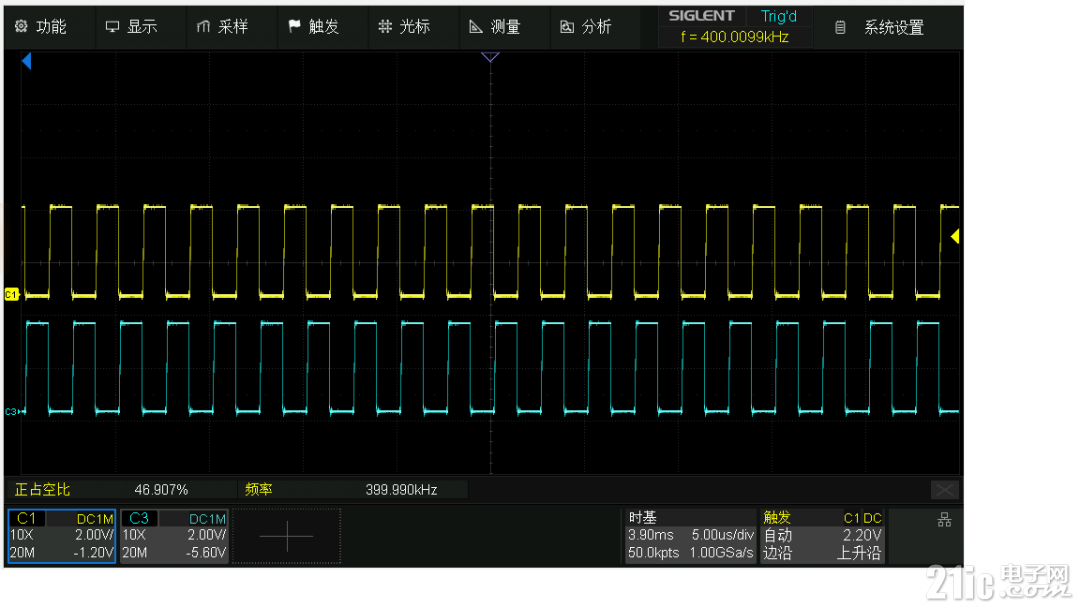

 楼主| JLLi 发表于 2024-7-31 23:29 | 显示全部楼层 |阅读模式
在调试CW32 输出互补PWM 的程序时,发现在线调试时波形输出正常,但是当把程序在下到CW32 自行运行时,波形输出不正常,这是什么原因导致的呢?

 楼主| JLLi 发表于 2024-8-1 09:24 | 显示全部楼层
图片没存   晚点我上传下波形,大概就是在线debug 的时候 能生成连续的400kHz 50%占空比的波形,但CW32 自己运行时 就只能间断的生成 三个正常的pulse

 楼主| JLLi 发表于 2024-8-1 22:53 | 显示全部楼层
这是两种运行模式下的波形
这是CW32自己运行时的波形
这是CW32自己运行时的波形
这是在debug 模式下的波形
这是在debug 模式下的波形

 楼主| JLLi 发表于 2024-8-2 10:01 | 显示全部楼层
问题我已经解决了   参考example  我添加了几个语句后下载到CW32 就能正常运行了,但是没有想明白为什么需要设置这几位,望指教
ATIM_InitStruct.OverFlowMask = DISABLE;
ATIM_InitStruct.UnderFlowMask = DISABLE;
ATIM_InitStruct.RepetitionCounter = 0;
pssyx 发表于 2024-8-2 11:01 | 显示全部楼层
问题我已经解决了   参考example  我添加了几个语句后下载到CW32 就能正常运行了,但是没有想明白为什么需 ...
那三句话主要是将ATIM的RCR重复计数器设为0,以保证每次CNT计数器的溢出都会产生更新事件UEV。
如此来看,因为RCR值不为0(bit0~9),才导致了PWM波形异常。如果可以,将RCR值打印出来验证一下!
