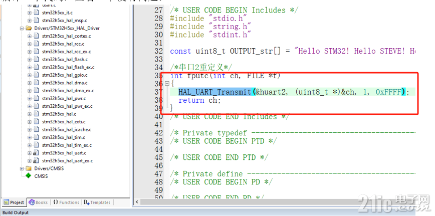

重定向printf:为了将printf输出重定向到USART2,你需要添加一些代码。这通常涉及到重写fputc函数。
在usart.c(或你的串口驱动文件)中添加以下代码:
  1. #include <stdio.h>
  2. int fputc(int ch, FILE *f)
  3. {
  4.     // 假设HAL_UART_Transmit是串口发送函数,USART2_Handler是你的串口句柄
  5.     HAL_UART_Transmit(&USART2_Handler, (uint8_t *)&ch, 1, HAL_MAX_DELAY);
  6.     return ch;
  7. }

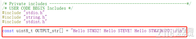

打开软件生成的工程代码,需要在main.c中添加3个文件:
#include "stdio.h"
#include "string.h"
#include "stdint.h"
定义输出数组:const uint8_t OUTPUT_str[] = "HelloSTM32! Hello STEVE! Hello STM32H533!\r\n";
主函数中使用系统滴答定时器延时500ms,通过串口2HAL_UART_Transmit函数将数组发送出来,并通过串口工具查看一下:

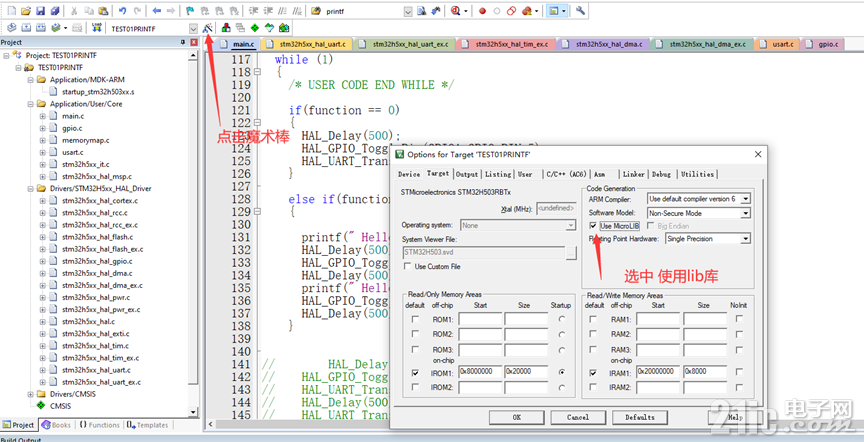

下载代码前配置一下KEIL:

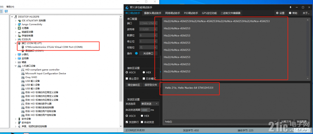

打开串口调试工具:
配置串口的波特率115200,选择端口号,配置:校验位 :无校验 停止位:1位
实际输出结果:
