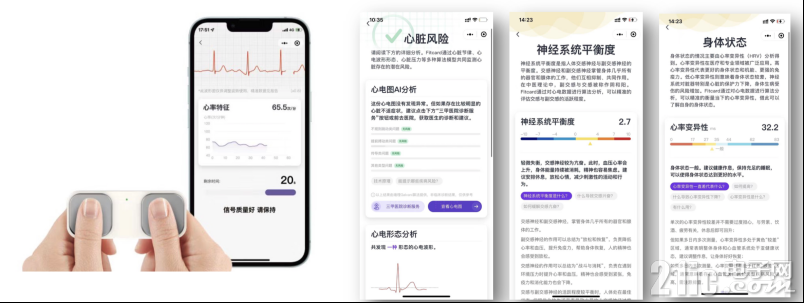

苏州唯理作为国内心电芯片国产化厂商,面向血压计场景,推出了纯国产化的手持单导心电仪技术解决方案,可以让血压计厂商零成本引入心电图功能,实现对于房颤的精准捕捉。
该解决方案可以以模块形式组合入血压计,形成血压心电二合一产品,也可以作为独立的手持心电仪单独提供心电图功能。
唯理同样提供了医疗级的心电图算法,可以在一分钟完成快速评估,由AI算法驱动,可以对房颤、早搏等心律失常进行快速识别,该解决方案已经获得医疗器械注册认证,同时算法在部分医院当中已经投入使用。
该解决方案采用唯理科技低功耗高精度的 WL128 芯片采集,并配置硬件 RC 滤波,具有交流直流信号耦合方式;块内采用 32位高性能单片机,内置优秀的数据处理算法,可实时计算心率并输出心率以及经过处理的心电波形,配合唯理科技心电计算API,可以为用户提供有关心脏的丰富的健康和疾病分析指标。 基于唯理自研芯片WL128,我们开发出了一套精简高效的心电采集模,而且还可以同步输出WLS128芯片的原始心块,可搭配蓝牙或串口传输数据,电采样的24bit数据,模块使用邮票孔和标准2.54mm插口的方式引出了数据和电源接口,且电极的信号可通过 5pin 间距1.27mm 的排座引出,使用方式灵活集成简单。
