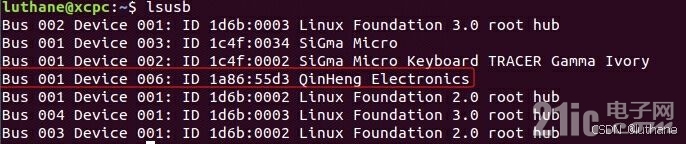

3、查看串口设备
当驱动支持的USB串口设备已插入,执行lsusb命令可查看usb转串口设备信息,有如下图所示:
按前两节内容操作,驱动安装加载成功的情况下,在系统的 /dev 路径下会自动生成串口设备节点:/dev/ttyCH343USB*,示例如下:
USB转双串口设备CH342:
USB转单串口设备CH343:
