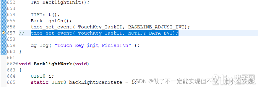

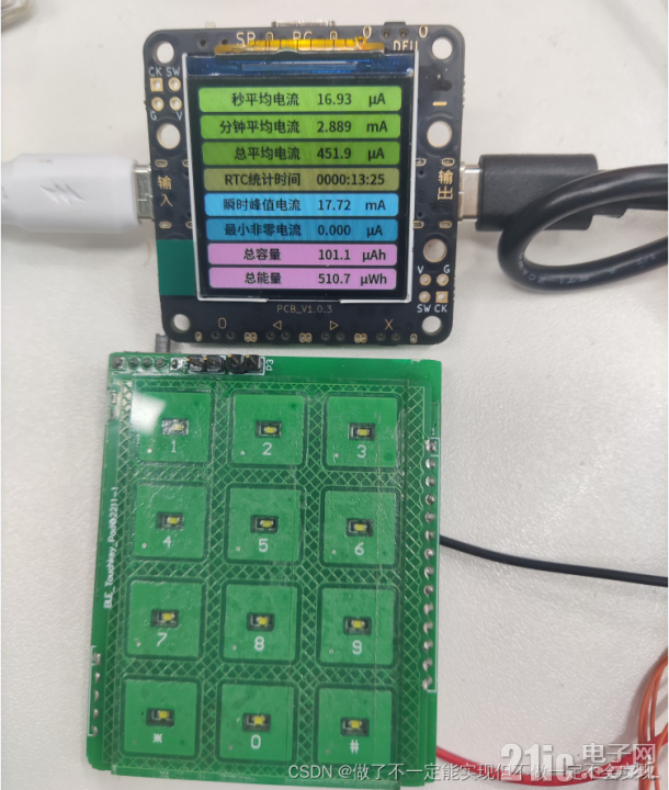

准备用沁恒的CH582 做个低成本的蓝牙锁控,正好ch582 支持14通道的触摸,可以节省一个触摸芯片,测试了下功耗,具体如下
1、在BleTouchKey_Demo中 注释掉tmos_set_event( TouchKey_TaskID, NOTIFY_DATA_EVT);
2、把打印log 给屏蔽掉
这2部处理完成,就可以编译程序下载测是功耗了。 我这边测试唤醒状态 6ma左右,睡眠状态18ua左右。

呐咯密密 发表于 2024-8-5 10:41 | 显示全部楼层
睡眠功耗有点高了
问天少年 发表于 2024-8-5 13:36 | 显示全部楼层
休眠会让蓝牙也休眠吗
