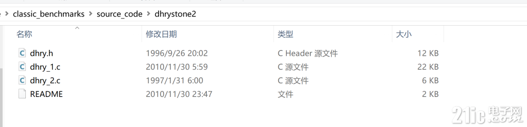

2. 源码获取
Dhrystone程序的最新版本是2.1,其实际上于1988年便已停更。Dhrystone并没有官网,所以想下载其源程序可能会有很多来源,有各种语言版本的实现,以及各种平台下的移植程序。
Roy Longbottom,是一个来自英国政府计算机采购部门Central Computer and Telecommunications Agency (CCTA)的职员,他制作了一个PC性能测试结果网站,搜集了很多性能测试程序以及结果,其中便有Dhrystone,我们可以从他的网站下载Dhrystone源码(C语言版)。
下载地址:http://www.roylongbottom.org.uk/classic_benchmarks.tar.gz
源代码在\classic_benchmarks\source_code\dhrystone2\ 目录下,文件如下:
文件介绍:
dhry.h —— 关于兼容性的原型定义
dhry_1.c —— 主程序入口
dhry_2.c —— 算法子程序
Dhrystone其源码本是用作在PC上运行的,移植到ARM Cortex-M平台下裸系统运行,一般需要修改dhry.h和dhry_1.c文件、删除I/O的相关代码、实现计时函数和打印函数。

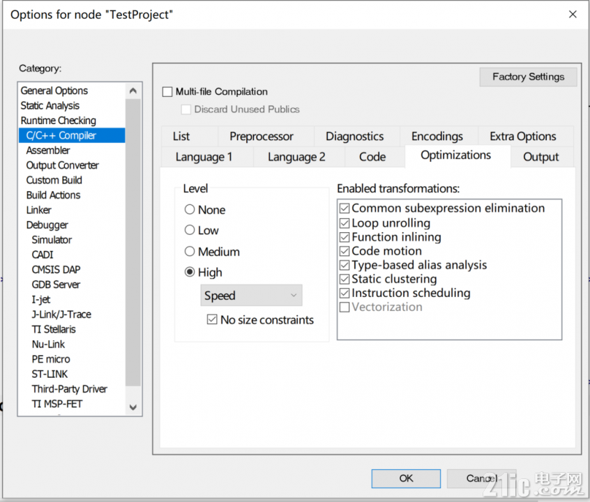

Dhrystone作为一项基准测试程序,C编译器的编译效率对测试结果也有很大影响,实测在IAR代码优化下的跑分较高。本文以MM32F5270 MCU为例,开发板型号为Mini-F5277-OB|MB-100,使用IAR 9.30.1 IDE,介绍Dhrystone程序的移植和相关配置。

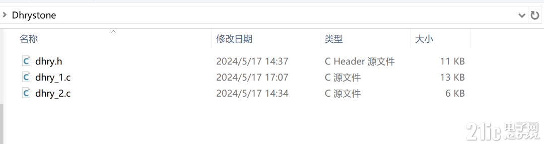

在工程中新创建一个文件夹,命名为“Dhrystone”。
Dhrystone源代码在\classic_benchmarks\source_code\dhrystone2\目录,将dhry.h、dhry_1.c、dhry_2.c复制到该文件夹。
在项目栏添加DHRYSTONE组,并加入dhry_1.c、dhry_2.c文件。
在Option->C/C++ Complier菜单加入dhry.h文件包含路径。
工程结构如下:

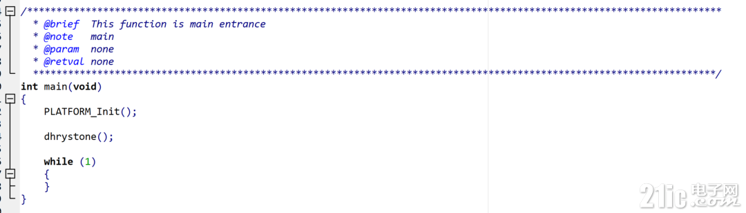

参考MM32F5270 LibSamples,其工程具有统一的代码结构,以及做好了硬件的初始化,为了便于移植,将dhry_1.c自带的main函数名称改为dhrystone,在硬件初始化之后调用。
Dhrystone本是用作在PC上运行的,需要删除计时部分、文件I/O部分,以适合在嵌入式平台运行。

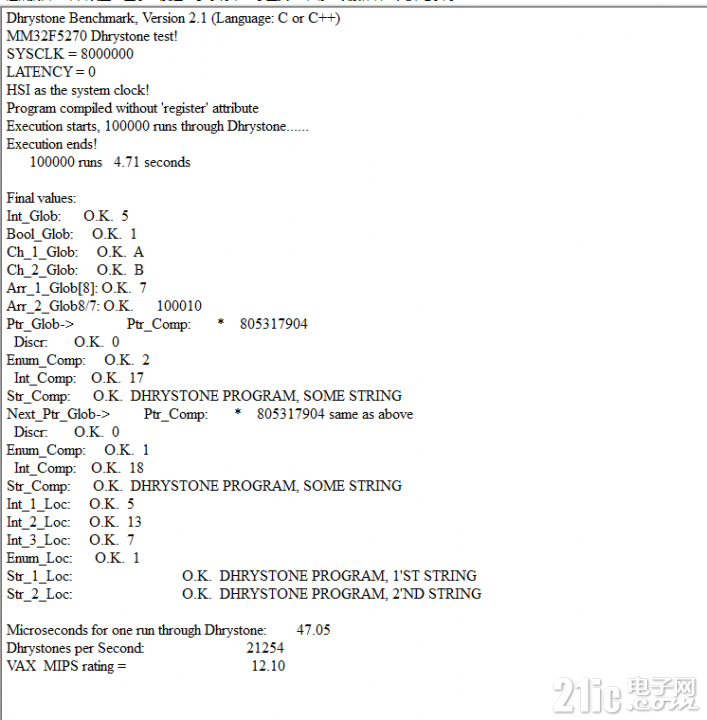

  44. void Proc_4 ();
  45. void Proc_5 ();
  46. void Proc_6 (Enumeration Enum_Val_Par, Enumeration *Enum_Ref_Par);
  47. void Proc_7 (One_Fifty Int_1_Par_Val, One_Fifty Int_2_Par_Val, One_Fifty *Int_Par_Ref);
  48. void Proc_8 (Arr_1_Dim Arr_1_Par_Ref, Arr_2_Dim Arr_2_Par_Ref, int Int_1_Par_Val, int Int_2_Par_Val);
  49. Boolean Func_2 (Str_30 Str_1_Par_Ref, Str_30 Str_2_Par_Ref);
  50. /* variables for time measurement: */
  51. #define Too_Small_Time 2 /* Measurements should last at least 2 seconds */
  52. double User_Time;
  53. double Microseconds, Dhrystones_Per_Second, Vax_Mips;
  54. /* end of variables for time measurement */
  55. void dhrystone(void)

  106.     strcpy (Str_2_Loc, "DHRYSTONE PROGRAM, 2'ND STRING");
  107.     Enum_Loc = Ident_2;
  108.     Bool_Glob = ! Func_2 (Str_1_Loc, Str_2_Loc);
  109.     /* Bool_Glob == 1 */

Dhrystone测试需要计算跑dhrystone程序的时间,以推算出单位时间内运行dhrystone程序的次数。这里选择使用TIM1来记录时间,定义start_time函数和end_time函数获取运行程序的时间,这两个函数已经在dhrystone主函数中调用。
为了便于计算,TIM1配置为向上计数模式。需要注意系统时钟频率,配置范围,防止溢出。
3.4   编译器优化
在Option->C/C++ Compiler界面Optimizaition选项设置优化等级如下:
4. 测试
Dhrystone测试需要配置的参数:
NUMBER_Of_RUNS,这个值是自己定义的,但要保证Dhrystone程序运行时间大于2s。
定时器的PSC和ARR,一般配置时钟频率为1KHZ,即1ms计数1次,预装载值可配置为最大值。
连接串口,运行程序,观察上位机调试助手打印情况:
其中VAX MIPS rating就是所谓的DMPIS,上面截图数据是在8MHZ跑的,一般DMIPS/MHZ信息还需要除以频率(单位MHZ),即12.10/8 = 1.5125。
