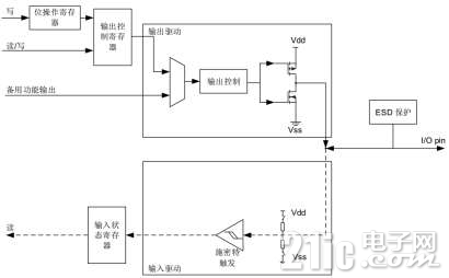

GPIO结构框图
如图所示为标准I/O端口位的基本结构图。

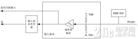

输入配置
当GPIO引脚配置为输入时:
◼ 施密特触发输入使能;
◼ 可选择的弱上拉和下拉电阻;
◼ 当前I/O引脚上的数据在每个APB2时钟周期都会被采样并存入端口输入状态寄存器;
◼ 输出缓冲器禁用。 如图为输入配置是I/O引脚的输入配置。

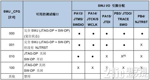

JTAG/SWD 备用功能重映射
调试接口信号映射在 GPIO 端口的情况下表所示。
为了减少用于调试的 GPIO 端口,用户可以配置 AFIO_PCF0 寄存器中的 SWJ_CFG [2:0]位为不同的值。具体情况参照下表调试端口映射。
注意:当JTAG或SWD定义的IO口被用户设置为其他功能时,需要根据此表将JTAG或SWD功能关闭,否则可能会出现MCU无法运行的情况。
