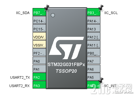

开发环境: STM32CubeIDE
芯片型号:STM32G031F8P6
时钟配置,不使用外部时钟
定时器配置,1ms中断,陀螺仪dt = 20ms
开启串口2

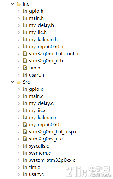

文件列表
my_iic.c 文件

SCL,SDA和INT的引脚调整;

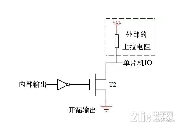

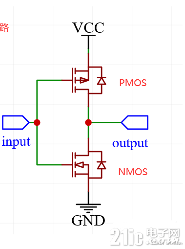

IIC_SCL和IIC_SDA的输出方式为开漏输出,不要使用推挽输出,推挽输出为强上下拉,这样从机就没法改变数据线的电平了。
G030里面的配置是推挽却没有问题,可以正常读取,开漏作为数据线更好。
推挽输出
开漏输出
