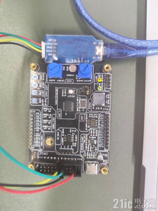

那么GPIO是什么呢?个人感觉就是手足,可以用来操作,作为输出,也可以触摸外界作为输入信号。我们基于灵动微电子的开发板设计焊接了一块开发板。大概长这样:

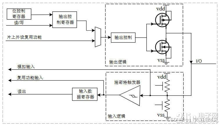

MM32F0020这块芯片的GPIO可以配置为 8 种模式:模拟输入、浮空输入、上拉输入、下拉输入、推挽输出、开漏输出、复用推挽输出和复用开漏输出。来看一下GPIO的功能框图:
由图可以看到:
输出主要是通过两个连接至vdd和vss的晶体管实现推挽和开漏输出,因为有片上复用功能,所以有相应的复用推挽和复用开漏输出。
输入主要上拉vdd实现上拉输入,接入vss实现下拉输入,模拟输入直接接入信号。
输入输出的寄存器配置可以参考下表:

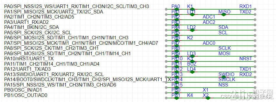

GPIO作为输出,外接LED,原理图如下:
LED灯接入电压VDD,并且通过一个2.2k的电阻接入相应的GPIO引脚。

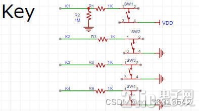

作为输出,可以外接按键,原理图如下:
按键这里,SW1是用的上拉按键,缺省状态为通过R2保持低电平,当按键按下时,电平变成高电平,其他三个按键都是下拉按键。

对四个LED灯进行了端口和引脚配置,对应的引脚为PA1,PA4,PA9和PA12,这里外围电路引脚的复用:

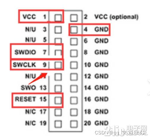

首先是连线,仿真器是SWD连线,4根线,分别是VCC,SWDIO,SWCLK,GND,开发板是20PIN的JTAG接口,对应的连线图如下:
实物连线效果如下:
