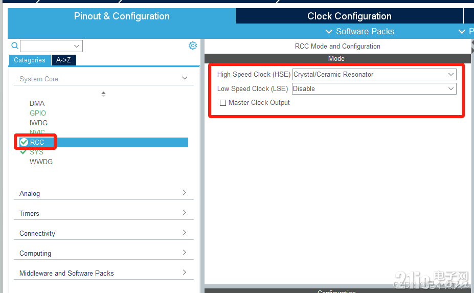

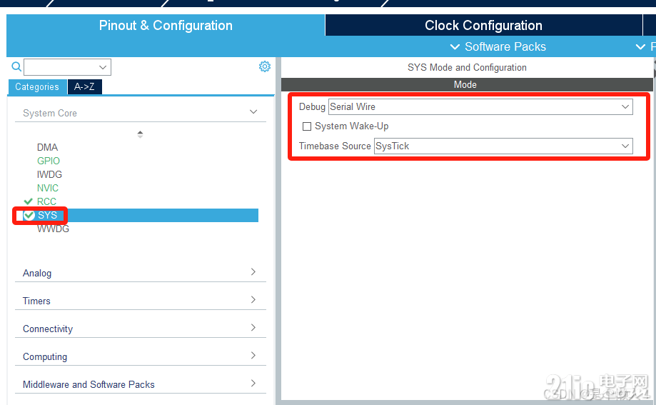

1、SYS
2、选择外部高速晶振

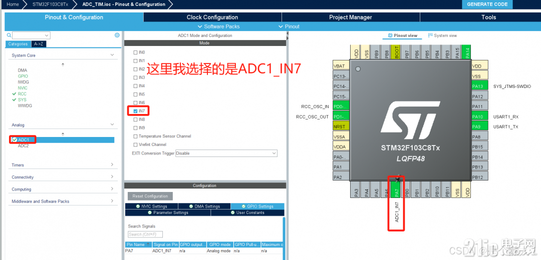

3、选择ADC以及通道
4、配置相关参数
独立模式、数据右对齐、软件触发、选择规则组、采样周期等

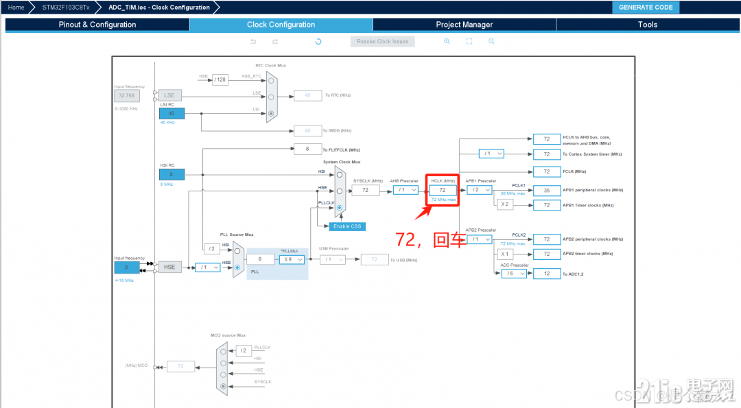

5、时钟树配置
