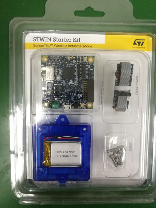

到手实拍如下:
包含如下内容:
1、STEVAL-STWINKT1B核心板
2、STLINK-V3MINI 调试器
3、电池
4、塑料盒
5、固定螺丝

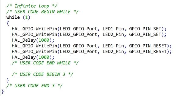

生成代码后打开工程,主函数添加如下代码,让两个LED同时闪烁:

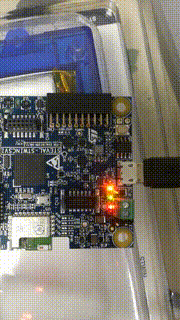

四、运行效果
LED BLINK
LED BLINK
