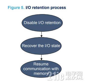

基于保持的GPIO唤醒流程如下:
使用流程如下:
• 激活I/O保持功能:
在待机模式下,I/O端口默认处于浮空状态。如果在PWR_IORETR寄存器中设置了IORETEN位,GPIO输出状态将被保持。用于激活此功能的API如下:
HAL_PWREx_EnableStandbyIORetention
• 进入待机模式:
当CPU未被使用或处于轮询模式时,建议进入低功耗模式以减少功耗。用于进入此模式的API是HAL_PWR_EnterSTANDBYMode。
