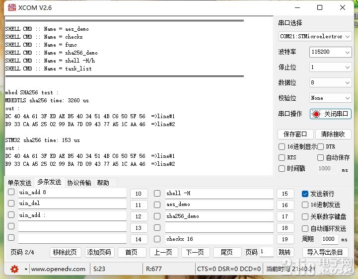

串口输入 sha256_demo 执行测试程序,测试内容为对分别使用mebedtls-sha256和stm32硬件对8KB数据计算校验码,输出校验结果和计算时间。
测试结果如下:
mbedtls 校验3260us,STM32硬件加密解密耗时153us,速度竟然有20倍之多。
下面附上测试工程
