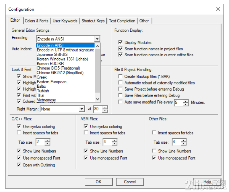

2.1. KEIL 中文件的编码方式
在 KEIL 中,通过菜单栏 Edit -> Configuration,进入配置界面,可以查看到文件的默认编码方式是 ANSI,见图 1,当然大家也可以更改为其他的编码方式。

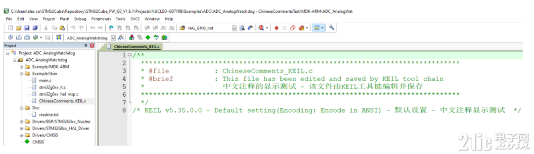

检查完编码方式后,我们在 KEIL 中新增了一个文件,里面使用中文进行注释了,见图 2。
▲ 图2. 中文注释在 KEIL 中的显示效果

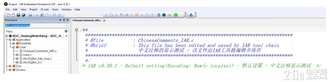

2.2. IAR 中文件的编码方式
AR 中,我们可以通过鼠标右击工程名称,进入“options”菜单栏,可以显示配置界面,可以查看到文件的默认编码方式是 C locale,见图 3,同时,修改文件的编码方式也是在这里。
▲ 图3. IAR 中的文件编码方式
我们同样也通过 IAR 新增了一个文件,在里面编写了中文的注释,见图 4。
▲ 图4. 中文注释在 IAR 中的显示效果

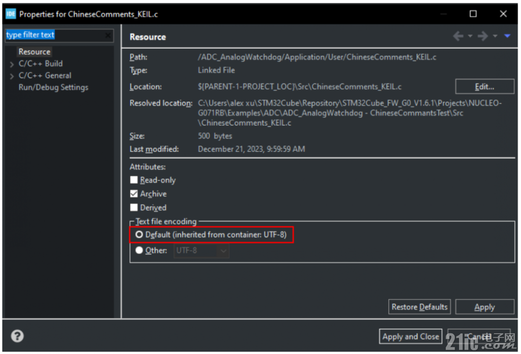

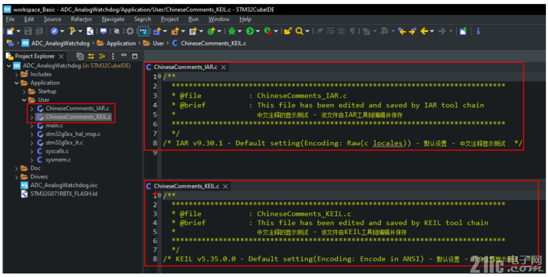

我们将上述使用 KEIL 和 IAR 创建的文件,同时导入到了 STM32CubeIDE 中,会发现 中文显示乱码。通过修改文件的编码方式发现,对于 IAR 的默认编码方式所作的中文注释,需要使用 GBK 的方式进行显示,见图 5。而对于 KEIL 的 ANSI 编码方式所作的中文注释,可以使用 UTF-8 进行解析,见图 6。这样就可以正确的显示中文,不会出现乱码, 见图 7。
▲ 图5. 在 STM32CubeIDE 中的修改文件编码方式为 GBK
小技巧:如果你的上述界面中没有 GBK 选项,可以直接输入 GBK,并回车即可。
▲ 图6. 在 STM32CubeIDE 中的修改文件编码方式为 UTF-8
▲ 图7. 中文注释在 STM32CubeIDE 中的显示效果
实际上,我们在移植过程中,有时候是不会注意之前的文件是用的哪种编码方式的, 我们可以用 UTF-8 和 GBK 分别尝试一下即可,因为大部分情况下,都能被这两者格式解析。
