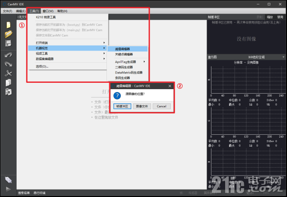

关于颜色阈值的设定,CanMV IDE软件提供了“阈值编辑器”工具,可以方便地获取到想要的阈值。通过依次点击CanMV IDE软件上方工具栏中的“工具”à“机器视觉”à“阈值编辑器”,即可打开“阈值编辑器”工具,打开时会提示需要导入一张源图像,可以直接使用“帧缓冲区”窗口中的图像,也可以从本地文件系统中选取,如下图所示:
图36.1.1 打开“阈值编辑器”工具

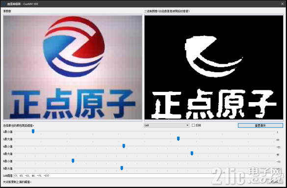

选好源图像后,便会自动打开“阈值编辑器”工具窗口,接着便可通过提供的一些选项列表和滑块来调整需要的阈值,如下图所示:
36.1.2 “阈值编辑器”工具窗口

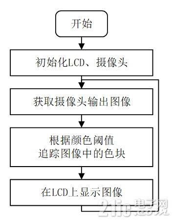

36.3.2 程序流程图
图36.3.2.1 image图像色块追踪实验流程图

可以看到一开始是先初始化了LCD和摄像头,并且需要注意的是,在进行色块追踪时,需要关闭摄像头的自动增益和自动白平衡,才能得到更好的效果。
接着在一个循环中不断地获取摄像头输出的图像,因为获取到的图像就是Image对象,因此可以直接调用image模块为Image对象提供的各种方法,然后就是对图像进行色块追踪,并将其在图像中框出,最后在LCD显示图像。
