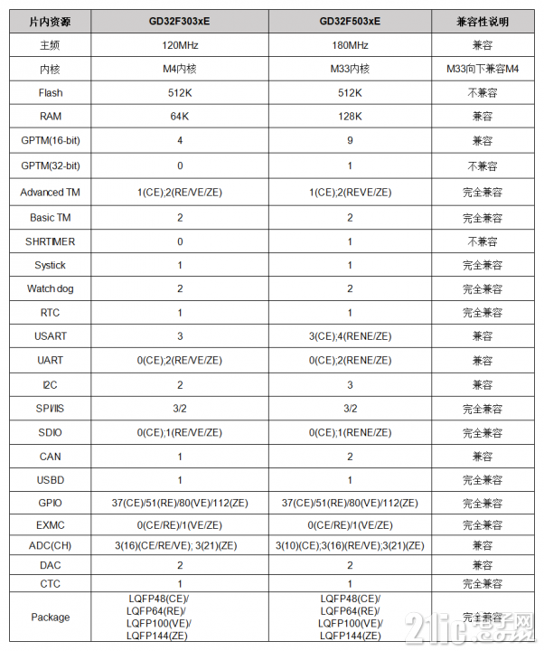

下表给出了 GD32F303 与 GD32F503 的资源对比总览(以 GD32F303xE 和 GD32F503xE 对比为)
表 2 GD32F303 系列和 GD32E503 系列内部资源对比总览

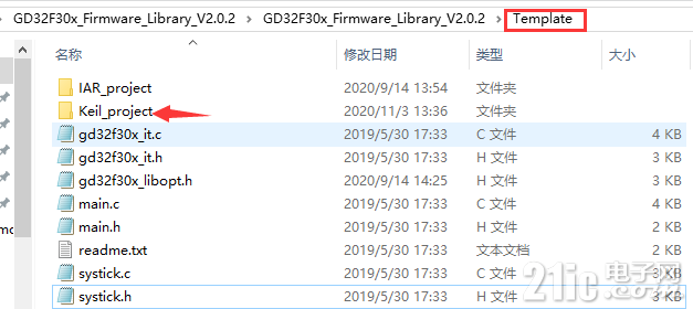

4.1 GD32F30x_Firmware_Library_V2.0.2 移植步骤
1. 本文将使用 GD32F30x_Firmware_Library_V2.0.2 固件库文件 Template 里的工程做示例,如下图 4.1 所示:
2. 电脑安装 keil5.26 及以上版本 MDK、GD32E50x 插件。

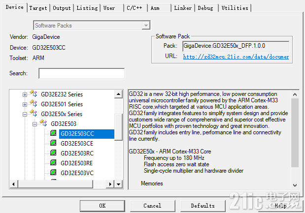

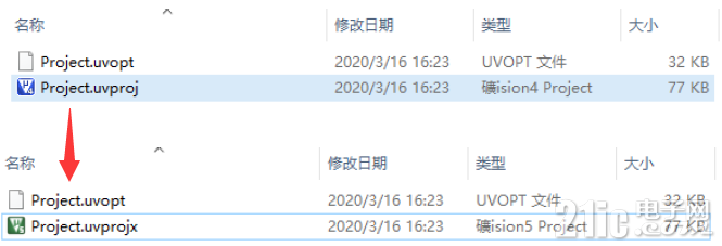

3. 原有工程项目可能是 keil4 建立的,直接在 keil4 工程后缀名添加 x,即变成 keil5 项目;
4. 根据实际情况修改使用的芯片型号以及 C 语言语法改为 C99;

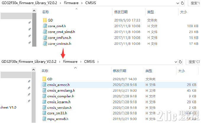

5. 拷贝 Cortex M33 内核支持文件及其他 keil5 所需的文件到:
x: \GD32F30x_Firmware_Library_V2.0.2\Firmware\CMSIS

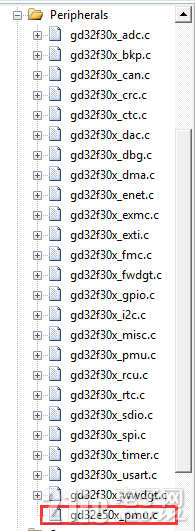

GD32E503 的 PMU 与 GD32F303 寄存器并不兼容,因此需要把 GD32E503 的 PMU 配置文件及其文件加到 GD32F303 工程中。
1. 把“gd32e50x_pmu.h”复制到“x:\GD32F30x_Firmware_Library_V2.0.2\Firmware\GD32F30x_standard_peripheral\Include”中:
2. 把“gd32e50x_pmu.c” 复制到“x:\GD32F30x_Firmware_Library_V2.0.2\Firmware\GD32F30x_standard_peripheral\Source”中:
3. 工程中的 Peripherals 中添加“gd32e50x_pmu.c”文件,并移去“gd32f30x_pmu.c”文件。

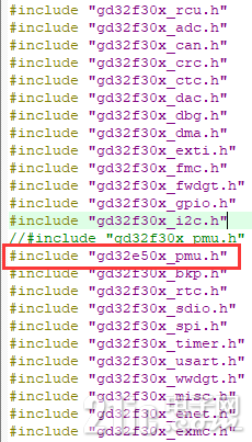

4. 在“gd32f30x_libopt.h”文件中包含“gd32e50x_pmu.h”头文件。
5. 在“gd32e50x_pmu.h”文件中,把#include "gd32e50x.h"修改成#include "gd32f30x.h";

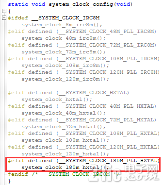

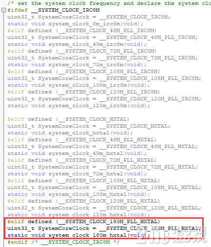

经过上诉的步骤后,我们的 GD32F303 已经完成了基本的 keil5 工程配置,下面将开始 RCU时钟的配置,GD32F303 系列和 GD32E503 系列的时钟配置过程基本相同,但是 GD32E503PMU 寄存器及 FMC 时钟配置有差异,另外 GD32E503 支持更高的系统时钟。用户在配置的时候可以按以下步骤进行程序修改(GD32F303 移植到 GD32E503、使用外部 8MHz高速晶振 HXTAL 为例,其他对应型号、使用内部晶振的移植过程类似)
1. 在 system_gd32f30x.c 文件中增加宏定义:
  1. #define __SYSTEM_CLOCK_180M_PLL_HXTAL (
如图 4.13 所示:
图 4.13 在 system_gd32f30x.c 文件中增加宏定义
2. 在 system_gd32f30x.c 文件中增加使用 180MHz 频率函数的声明,如图 4.14 所示:
图 4.14 180MHz 函数声明
3. 在 system_gd32f30x.c 文件中增加使用 180MHz 频率函数的定义:
4. 在 system_gd32f30x.c 文件中增加使用 180MHz 频率函数的调用,如图 4.15 所示:
图 4.15 180MHz 函数调用

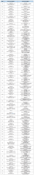

5.2 通用和备用输入/输出接口欧(GPIO 和 AFIO)
图 5.1 GD32E503 GPIO 口

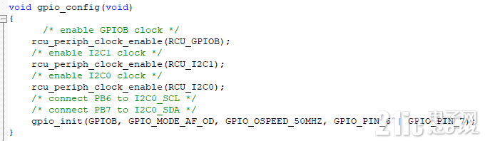

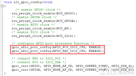

GD32E503 相对于 GD32F303,GPIO 口的功能更丰富了,除了重映射功能外,AFIO 功能也分为 Alternate1Alternate2(如上截图 5.1 所示)Alternate2 的功能使用方法与 GD32F303 样:配置 IO 口为复用模式,再使能相应外设即可,在使用 Alternate1 的复用功能的时候需要设置还需要多设置 AFIO 端口配置寄存器,以下以 I2C IO 口设置为例。
图 5.2 GD32F303 GPIO 口设置为 I2C 功能设置
图 5.3 GD32F503 GPIO 口设置为 I2C 功能设置
