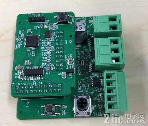

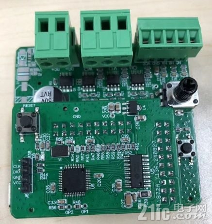

       我们设计芯的板子或者方案时,很多时候都是因为芯片不好拿到,需要找原厂申请,找原厂申请的时候需要走流程,从原厂那边拿到芯片之后,一个星期也没剩下几天。淘宝也有卖,但是品质没保障,最近发现嘉立商城终于有卖APM32F035C8T7,基于APM32F035C8T7应用方案或者开发板做起来就容易多了, 因为嘉立创可以完成PCB样板打样和贴片,于是做了几款基于APM32F035C8T7无刷电机开发板,给大家分享一下。
主控芯片:APM32F035C8T7(Geehy 电机控制专用 M0+)
功率管:P+N对管
控制电机类型:带传感、无传感BLDC
可实现算法:无感FOC、带传感FOC、无感方波、带传感方波
电流采样方式:单电阻、双电阻
外部接口:电机HALL
外部控制接口:USB转串口、电位器、自定义按键
额定电压:DC12V~30V
额定输出电流:小于4A
