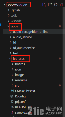

获取英文评测SDK
部署开发环境以及SDK工程拉取到本地目录,可以参考聆思文档中心与。SDK下载完成后,通过VScode打开lcd-csps示例模板 (D:\LISTENAI\duomotai_ap\apps\lcd-csps)根据自己的SDK保存路径打开
26aae8e1bbf76548ee8d1bb6af023397

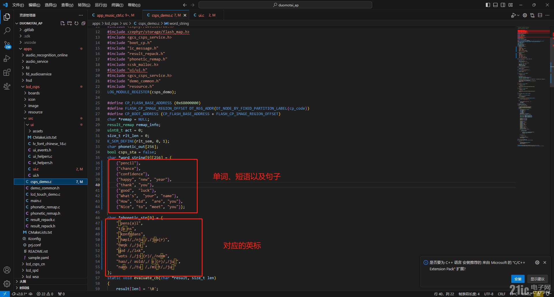

自主添加英语资源
添加英语资源需要更改两个地方,分别如下
在lcd-csps目录下的src\csp_demo.c文件中,更改替换的单词、短语、句子以及对应的英标
在lcd-csps目录下的src\ui\ui.c文件中,更改所替换的单词、短语和句子的ui显示
注意事项:
英标可以到字典或者其他翻译软件自行查询
短语和句子的英标必须精细到每个单词的英标,并且用/,隔开(按照文中示 例模板更改即可)
单词、短语、句子及相关英标资源修改
进入lcd-csps\src\csp_demo.c目录下,在图中位置更改替换的单词、短语、句子以及对应的英标,本文中替换的如下:

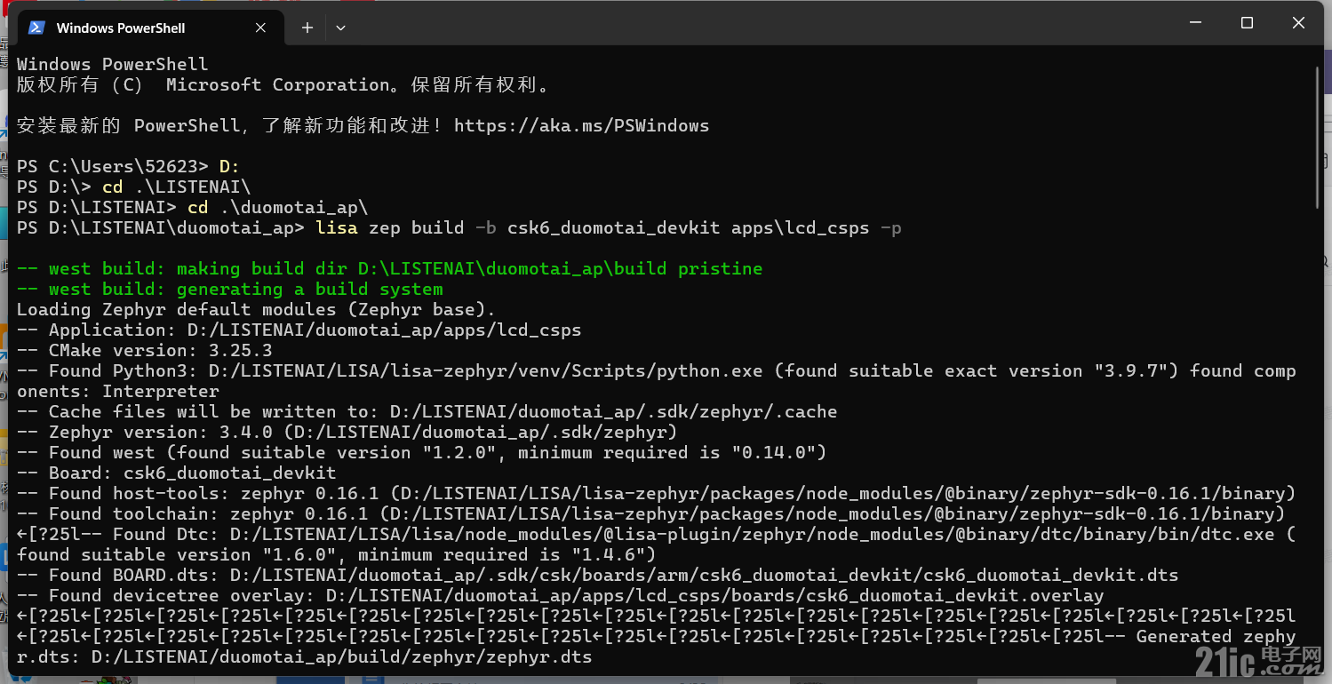

编译与烧录
打开windows powershell/cmd
2、在LISTENAI\duomotai_ap路径下输入,开始编译固件
62f7e23b09823bc8c2b007fa64e9eb55

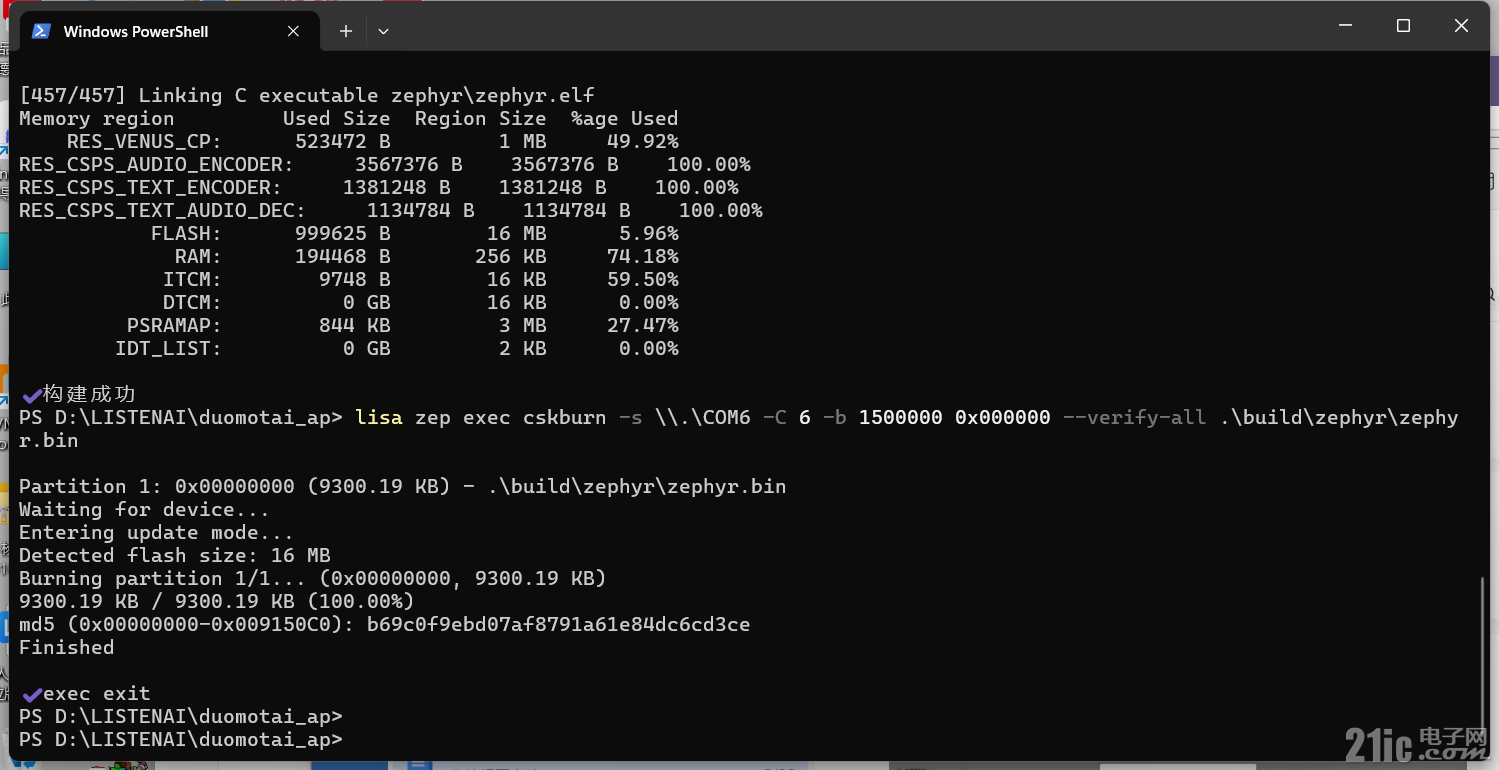

3、固件编译成功之后,输入进行烧录
7e6a3f9b320a294bc24304f0660d720a
至此,所有配置均以完成。
